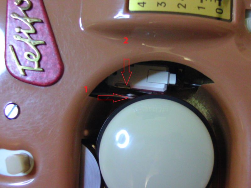

Für alle die einen Tonabnehmer suchen. Es gibt einen Nachbau von einen Ronette ST105. Dieses lässt sich mit Anpassung in dem Gerät einbauen.
Dazu lösst man den Umschalthebel vom neuen System. Lötet vom alten System den Halter ab. Bohrt diesen etwas auf so das man Ihn über die Messingstange bekommt und dessen Befestigung. Klebt den Halter fest an dem neuen System. Genau auf die Position achten damit die Nadel nicht schief aufsetzt. Zum Schluss kneift man die überschüssige Messingstange ab.
Da der Nachbau aus Plastik ist damit leichter muss das Gegengewicht verändert werden, so verändern das der Kopf eine leichte Tendenz nach oben besitzt. Auserdem ist das neue System etwas schmaler. Um das zu korrigieren löst man die Madenschraube von dem Rad für die Spurverstellung und justiert es so das der Kopf auf dem band aufsetzt und sich frei bewegen kann auch wenn mal eine Delle kommt. Wenn alles richtig läuft ist zwischen den Tonarhalter und dem Band noch genug Platz. Man kann den Halter noch weiter auf bohren um nach vorne zu kommen.  Da es sich um ein Wechselsystem handelt, es nicht die nicht Goldene Nadel zu nutzen. ggf. ist der Aufsetzpunkt mit der Schraube die am Blech beim Schalter ist zu korrigieren.  Fertig und das Tefi spielt wieder :)

Ich habe mein System hier erworben wenn man nach Ronette ST105 sucht wird man auch bei anderen Lieferanten fündig. Ähnliche Systeme könnten auch Verwendung finden. Die Nadeln sind ohne Probleme erhältlich. Ich hatte als Original ein PE 90. Es lieferte keine Spannung mehr. Die Nadel passt sogar auf das neue.
Einziger Knackpunkt ist Punkt 1. Da das System etwas dünner ist Empfehle ich den Halter so zu verändern das dass System weiter nach vorne kommt. Der Abstand punkt 2 auf dem Bild ist recht groß. Man kann auch ein Stück L Profil benutzen. All zu schwer sollte es aber nicht sein. Noch ein Tip machen Sie die Schraube zum befestigen vorher rein wenn Sie den Halter an dem System festkleben. Denn sonst könnte es schwierig sein die Schraube an dem Messigstab vorbei zu bekommen.
Punkt 1 sieht auf den ersten Blick gefährlich aus ist es aber nicht. Zwischen dem Band und dem Arm sind  noch 2-3 mm Platz. Das Band wird nicht berührt.
