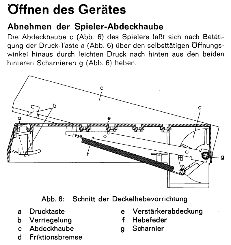

ich verzweifle gerade daran die Abdeckhaube an der (flaschengrünen) Telefunken 2080 Anlage zu installieren.
Die soll ja automatisch aufgehen. Aber mir scheint, dass zwischen den Führungen aus Aluminium noch irgendein Teil fehlt. Hab schon einiges ausprobiert, aber da wirken zu große Kräfte auf der kleinen Steckverbindung...
Hat da jemand Erfahrung, womit man das ergänzen kann?

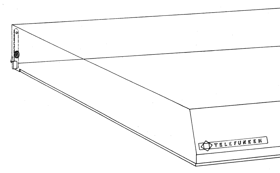

Sg. Herr Fincke,
ich habe Ihnen den Mechanismus aus der Serviceanleitung herauskopiert.
Ich hoffe, es hilft.
MfG. WB.
