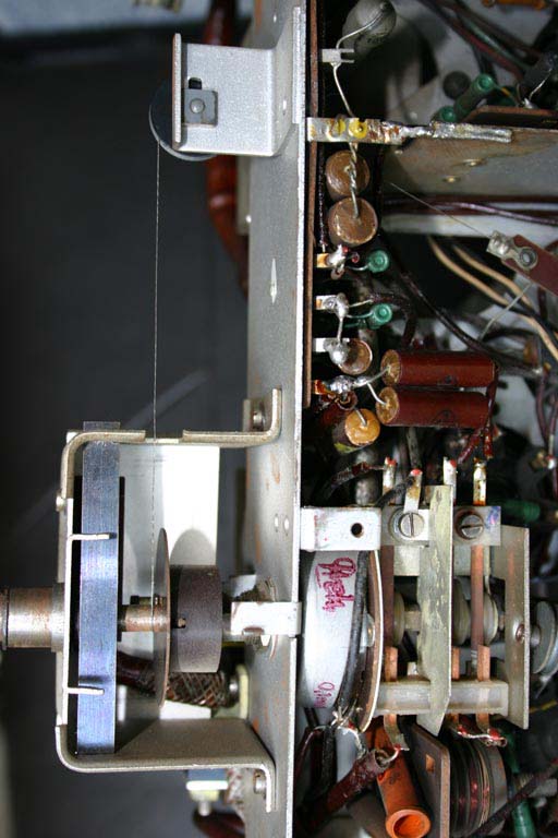

Seil 1 (Originallänge: 470 mm, Stahlseil, Durchmesser: 0,3 mm) ist beim GW-Gerät direkt an dem nach innen zeigenden Ende der Achse befestigt, umschlingt diese im Gegen-Uhrzeigersinn und führt dann über zwei Umlenkrollen zur Koppelklappe des HF-Bandfilters. Beim W-Gerät wird eine andere Achse verwendet, an deren Ende eine spezielle Seilnockenscheibe so montiert ist, daß sie innerhalb eines bestimmten Winkels verdrehbar ist. Das Seil ist an dieser Seilnockenscheibe befestigt, umschlingt sie ebenfalls im Gegen-Uhrzeigersinn und führt ebenfalls über zwei Umlenkrollen zur Koppelklappe. Die Gegenkraft zum Seilzug wird durch eine Drehfeder an der Koppelklappe erzeugt.
Seil 2 (Originallänge: 246 mm, Stahlseil, Durchmesser: 0,3 mm) ist nicht an der Drehachse befestigt, sondern an dem Mitnahmestift eines Exzenters, ebenfalls Seilnockenscheibe genannt. Beim GW-Gerät ist diese mit einem Splint durch ihr dünnes Loch auf der Achse fest montiert. Bei den W-Geräten hingegen wird zwar die gleiche Seilnockenscheibe benutzt, aber der Splint geht hier durch das große Langloch und wirkt gleichzeitig als Anschlag. Dadurch ist auch diese Seilscheibe, genau wie die HF-Seilnockenscheibe, wieder innerhalb eines bestimmten Winkels verdrehbar gegenüber der Achse.
Der Verlauf des Seiles 2 ist bei allen Modellen gleich: In der Mittelstellung des Bandbreiten-Knopfes ist das Seil einmal um die Achse herumgeführt (!) und berührt anschließend den Mitnahmestift gerade so eben. Nach einer Umlenkrolle gelangt das Seil durch ein Loch in der vorderen Chassiswand zur Verstellmechanik der ZF-Bandfilter.
Die Drehbewegung wird bei allen Geräten dadurch begrenzt, daß ein Zapfen der ZF-Seilscheibe oben bzw. unten an die große Blattfeder stößt. Zur Einstellung des Seilzuges kann auch die Position der Umlenkrolle verändert werden. Die Gegenkraft zum Seilzug wird durch die drei Drehfedern der ZF-Filter erzeugt.
Die Seilzüge bewegen sich nicht proportional zur Drehbewegung, sondern innerhalb begrenzter Winkelbereiche mit sehr unterschiedlicher Übersetzung bzw. Geschwindigkeit! Zur Orientierung nehmen wir mal an, die Senkrechtstellung des Bandbreiten-Knopfes (Markierung zeigt nach oben) sei die Mittelstellung; der zugehörige Drehwinkel betrage 0 Grad. Dann entspricht der Linksanschlag beim GW-Gerät einem Drehwinkel von -90 Grad, beim W-Gerät aber -165 Grad! Der Rechtsanschlag entspricht bei beiden einem Drehwinkel von +90 Grad.
Zusammenhang zwischen Drehwinkel und den Seilbewegungen beim GW-Gerät:

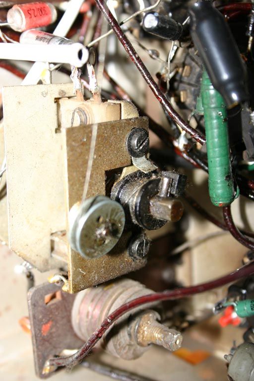

Um das richtige Zusammenspiel der Komponenten zu erreichen, müssen die Seilzüge an bestimmten Referenzpunkten genau eingestellt werden. Das "Telefunken-Abgleichbuch 1932/38/39/40" schreibt dazu folgende Prozeduren vor:
GW-Geräte:
"In der linken Anschlagstellung ist das Seil (2) für die ZF-Bandfilter so zu spannen, daß der Anschlag der Drehspulen gerade noch nicht gelüftet ist. In der rechten Anschlagstellung ist das Seil (1) für das HF-Bandfilter so zu spannen, daß die Klappe mit den Spulen gerade an der Spulenplatte des zweiten Vorkreises anliegt."
W-Geräte:
"Das Seil (1) für das HF-Bandfilter ist so zu spannen, daß die Klappe mit den Kopplungsspulen gerade an der Spulenplatte des zweiten Vorkreises anliegt, wenn die Seilnockenscheibe für die Klappe beim Weiterdrehen über 70 (bis 75) Grad stehen bleibt. Das Seil (2) für die ZF-Bandfilter ist so zu spannen, daß der Anschlag der Drehspulen gerade noch nicht gelüftet ist, wenn die ZF-Seilnockenscheibe vom Mitnahmestift gerade mitgenommen wird."

a) Besonders beim W-Gerät kann man oft beobachten, daß in bestimmten Stellungen die Seile durchhängen. Meistens liegt das an abgebrochenen Anschlägen der Seilnockenscheiben, manchmal auch an falscher Justierung.  Wegen der Kurzschlußgefahr durch die Stahlseile und zur Vermeidung von Folgefehlern bei der Seiljustierung muß unbedingt die Ursache gefunden werden.
Oftmals ist beim W-Gerät der Anschlag der HF-Seilnockenscheibe für das Seil 1 abgebrochen. Die Funktion muß unbedingt vor allen Justierarbeiten wie folgt kontrolliert werden: Beginnend bei der linken Anschlagstellung des Bandbreiten-Knopfes muß die Seilnockenscheibe bei etwa -90 Grad mit ihrer überstehenden Nase an das Blech des Schaltkontaktgehäuses anschlagen, so daß sie sich ab hier nicht mehr bewegen kann. Sollte das nicht der Fall sein, ist die Nase höchstwahrscheinlich abgebrochen. Eine Reparatur ist mit Hilfe eines kleinen Blechwinkels, der unter der rechten M3-Schraube des Schaltkontakt-Gehäuses befestigt wird, leicht möglich. Durch Verbiegen des Bleches kann die Begrenzung genau eingestellt werden. Siehe dazu Bild W_Type_SelContr_-90Pos_Detail1a.jpg im Anhang.
b) Die ZF-Seilnockenscheibe des Seiles 2 hat eine Anschlagfunktion in Form eines Zapfens, der an die große Blattfeder stößt. So wird auch das Durchhängen des Seils 2 verhindert. Leider ist auch dieser Anschlagstift oft abgebrochen. Das läßt sich aber recht einfach durch Einsetzen eines Metallstiftes anstelle des abgebrochenen Zapfens in die Seilnocke beheben.
c) Leider findet man heute sowohl bei den GW- als auch W-Geräten sehr oft falsch verlegte und falsch eingestellte Seilzüge. Bitte nehmen Sie bei Reparaturen die Bilder des Anhangs zu Hilfe und achten Sie insbesondere auf die Seilführung im Bereich der Seilnockenscheiben.

On the GW-models, the drive cord 1 (original length 470mm, steel cable, 0.3mm diameter) is fastened directly to the inward pointing end of the shaft. It loops around it counter-clockwise and proceeds from there via two transfer pulleys to the coupling flap of the RF-filter. The W-models utilize a different shaft at the end of which there is a special cam disc for the drive cord. It is mounted in such a way that it will pivot within a certain angle. The cord is secured to the cam disc, loops around it counter-clockwise and likewise proceeds via two transfer pulleys to the coupling flap. Counterforce to the drive cord is brought on by a torsion spring at the coupling flap.
Drive cord 2 (original length 246mm, steel cable, 0.3mm diameter) is not fastened to the rotary shaft but goes instead to the collector pin of an eccentric. This part is also called a cam disc for the drive cord. At GW-models it is firmly mounted to the shaft by means of a cotter pin. While on W-models the same cam disc is used, here the cotter pin is put through the oblong hole and serves at the same time as a stop. With that, this cord disc, exactly as the RF-cam disc, will pivot within a certain angle against the shaft.
The routing of cord 2 is identical at all models: In the center position of the bandwith control knob, the cord passes once around the shaft(!) and subsequently just touches the collector pin. After being led over a transfer pulley, the cord reaches the adjustment mechanism of the IF band filter through a hole in the front part of the chassis.
For all models, restricting the rotary motion is achieved with the aid of a dog point at the IF-cord disc which will strike the top, or bottom respectively, of the big leaf spring. Adjustments to the cord drive may also be carried out by changing the position of the transfer pulley. Counterforce to the cord drive is produced by the three torsion springs of the IF filters.
The drive cords do not move proportionally to the rotary motion but within limited angle ranges at substantially differing ratios or speeds! To visualize this, let it be assumed that with the bandwith control knob in its perpendicular position (mark points up), we have in fact center position and the pertaining turn angle is at 0 degrees. That corresponds at GW-models to a turn angle of -90 degrees at the left stop; at W-models, however, it will be -165 degrees! A turn angle of +90 degrees at the right stop is the same for both.

To arrive at the perfect interplay of all components, the correct setting of the cord drives at certain reference points is of utmost importance. The "Telefunken-Abgleichbuch 1932/38/39/40" drescribes the following procedures for that:
GW-Models:
"In the left stop position, tighten drive cord 2 for the IF-band filter just enough so that the stop at the moving coils is not yet aired. In the right stop position, drive cord 1 for the RF band filter is to be tightened in such a way that the flap together with the coils just touch the base of the coils for the second preselection circuit."
W-Models:
"Drive cord (1) for the RF band filter is to be tightened in such a way that the flap meets the coupling coils exactly at the base of the coils for the second pre-selection circuit. If correctly carried out, the cam disc for the flap will come to a standstill at 70 (up to 75) degrees when continued to be turned. Drive cord (2) for the IF band filter is so to be tightened that the stop at the coils is just short of being aired when the IF cam disc starts being moved by the collector pin."

a) Especially with W-models it can be observed quite frequently that in certain positions the drive cords will sag. That's caused most often by stops broken off at the cam discs; occasionally incorrect adjustments are to be blamed. Sagging steel cables carry a risk of causing shorts and likely further damage. It is, therefore, absolutely imperative that the cause of any malfunctioning in this area is found and corrected.
At W-models, quite often the stop for the RF cam disc is broken off. Before any adjustment work is undertaken, it is important to check this function as follws: Commencing from the left stop position of the bandwidth control knob, at about -90 degrees the stop lug of the cam disc must hit the outside of the switch control box und thus come to a standstill. If this does not occur, the most likely cause is that the stop lug is broken off. Remedial action is relatively easy. A small sheet metal piece (bent to an angle) is to be inserted under the right M3 screw of the switch control box. Exact limit adjustment is possible by bending this sheet metal lug. On this subject, see the picture W_Type_SelContr_-90Pos_Detail1a.jpg in the attachments of post No. 1.
b) The IF-cam disc of drive cord 2 has a stop function in the form of a collector pin which strikes the big leaf spring. It also functions to prevent the sagging of cord 2. Unfortunately, this collector pin is quite often broken off as well. However, this can easily be rectified by simply fitting a metal pin to the cam disc in lieu of the broken off part.
c) Regrettably one finds these days in GW-models, as well as in W-models much too often improperly routed and incorrectly adjusted drive cords. When restoring one of these sets, please make use of the attached pictures in post No. 1 and pay special attention to the routing of the cords in the area of cam discs.
