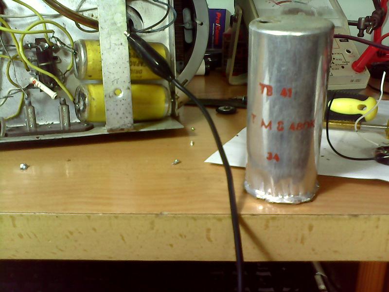

No hay forma de que funcione en modo radio. Solo funciona en modo fono.  El transfo fi estropeado es el de la foto. Aqui en radiomusseum, esta el esquema de esta radio. Si alguien me pudiese indicar que pieza puede ser realmente la responsable se agradeceria. Valvulas ech81 ebf80 6au6 6aq5 ez80 y em80
He repuesto las ech81 y la ebf80 y si sigue sin funcionar. ¿podria ser la 6au6? Yo tengo dudas ya que funciona la seccion de amplificacion pues se oye el fono perfectamente. La 6au6 no la he repuesto
¿aunque no tenga la bobina de fi, no deberia oirse un ruido de fondo? Porque es q no se oye nada...

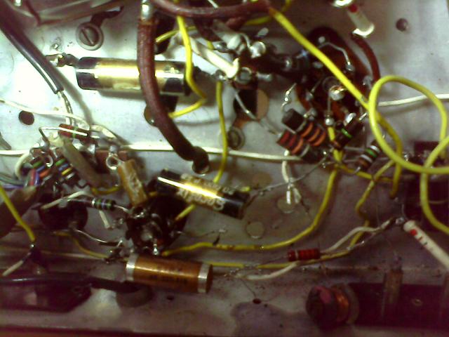

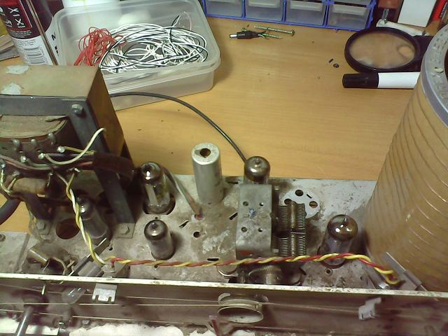

fotos parte inferior superior y del transfo fi

Disculpas por repetir fotos, pero no controlo muy bien eso de subir fotografias en el foro

el transfo de fi es tipo TB 41 de 480khz

La verdad es que no tiene buena pinta esto...Esos cables amarillos no parece que sean originales.
Repito lo que he comentado en el otro hilo ¿Como sabes que está estropeado? Tiene algún circuito abierto?
¿Has comprobado el interior del trafo? ¿Tienes alguna foto del interior?
