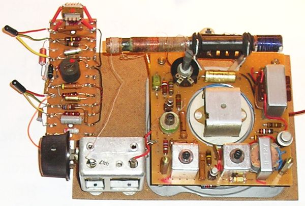

Im Foto 5 ist links noch der Rest (Drehkos, Ferritantenne und Lautsprecher für andere Zwecke "entfernt") des 2-Transistor-Reflex-Audions mit Lautsprecherwiedergabe (ähnlich REX Bambino) zu erkennen, mit dem der o.g. Funktionstest erfolgte.
Der in diesem Foto sichtbare 3-Transistor-Reflex-Super (ähnlich L-414 von DeWALD, USA) ist bereits mit Transistorfassungen vorbereitet und wird mir in den nächsten Tagen gnadenlos sagen, welche meiner Ge-Transistoren noch intakt sind...
