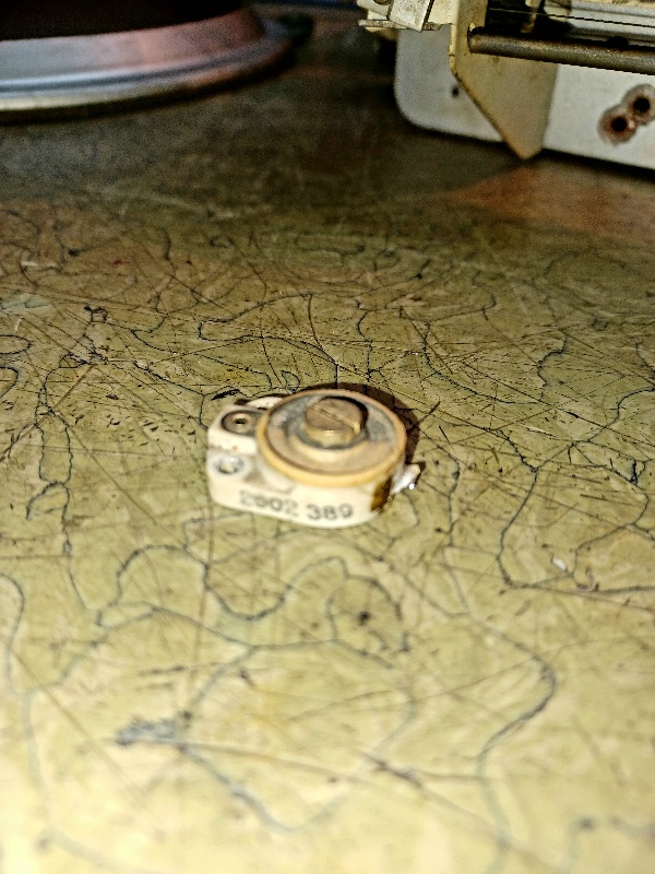

Hallo bei meinem DeTeWe 876W haben die Trimmerkondensatoren ausnahmslos keine Kapazität mehr. Wer weiß welchen Wert diese besitzen. Im Schaltplan sind diese nicht angegeben. Auf den Trümmern steht die Nummer 2502 389
Wäre für Hilfe dankbar.

hier handelt es sich um Hescho-Trimmer. Der Typ 2502 hat eine Kapazität von 15 ... 45 pF.
Auf der Suche nach Hescho-Trimmern kommen Sie auf diese Liste in RM.org, in der alle gängigen Typen aufgelistet sind.

die Firma DeTeWe gehörte zum Bergmann Konzern, ebenso wie die Firma Nora. Die Produktion verlagerte man hier von der Radioproduktion auf die Telefontechnik. Die Firma Nora produzierte daher für die DeTeWe Rundfunkgeräte die mit DTW geläbelt wurden ( bekannt als Ankermännchen, wie auf der Scalenscheibe ersichtlich ist ).
Ihr Gerät ist baugleich mit dem Nora Gerät “DUX W78“. Leider sind hier auch die Kapazitäten der Trimmer im Schaltbild nicht angegeben.
Wenn Sie aber auf die Seite des Nora Gerätes “DUX II W89“ gehen. Sehen sie den Reparaturbericht von Herrn Bauer. In seinen Gerät hatten, wie bei Ihnen, alle Trimmer keine Kapazität.
Er hat Trimmer “5,5 / 65pF “ eingebaut.
In beiden Geräten ähneln sich Vorstufe und Oszillator. Probieren Sie es einmal aus.

Hallo Herr Eckhardt,
Herzlichen Dank für die Info.
Danke auch an alle, die mir per Email geantwortet haben.
