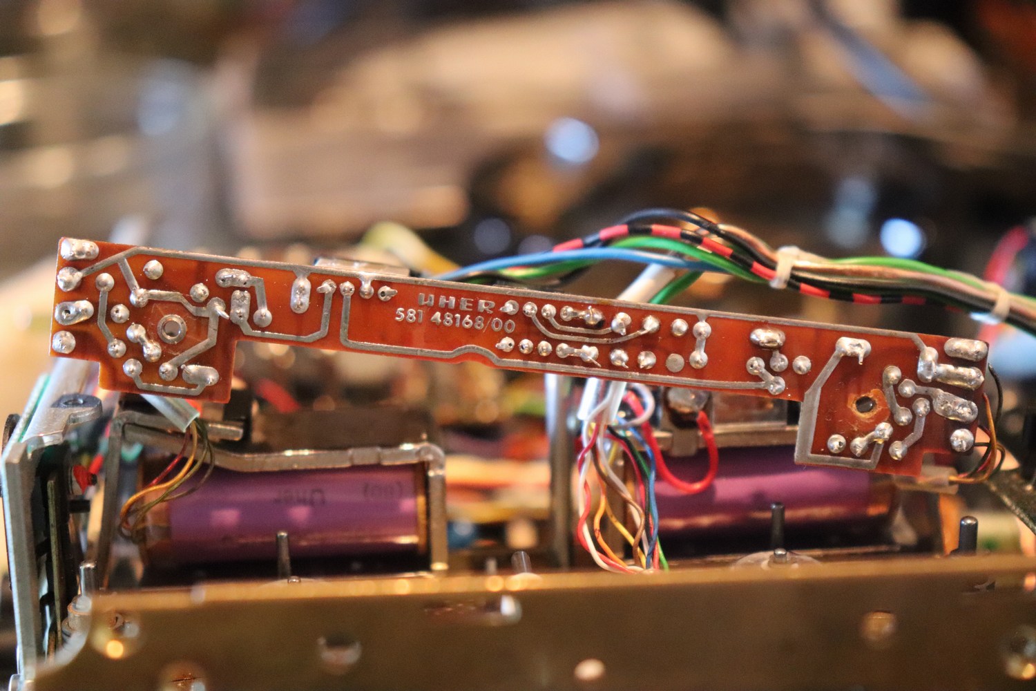

Je répare un UHER CR210 type 1642 SN 57298 et j'ai un problème dans la commutation des relais. Les fils de branchement sont cassés. Je ne retrouve pas les schémas de branchement et d'implantation de la carte 600** Magnet control electronic dans les schémas proposés sur le site. La carte que j'ai dans mon CR210 possède 2 transistors (BC558 et BC369) de pilotage par relais. Il y a 4 fils de branchement par relais. Merci de votre aide.

Le dernier document dans la liste des schémas montre la carte 600, bien qu'en résolution inférieure. J'ai un schéma valide à partir du no. 164201001; si le document existant n'est pas utile, je peux en faire une photo.

Je pense que je me suis mal exprimé. J'ai l'implantation de la carte 600, mais elle ne correspond pas à ce que je vois dans mon CR210. Je joins une photo de ma carte, qui est une autre version de la carte 600.
