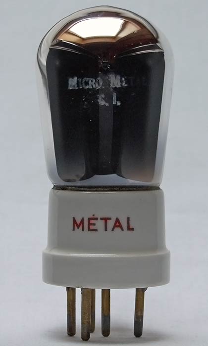

Konnte die folgende Röhre im RM nicht finden, ist sie vielleicht jemandem bekannt?
Beschriftung: Micro Métal C. I.
Höhe: 114mm
Durchmesser: 45mm
Vielen Dank,
Christian Schaufelberger

Hallo Herr Schaufelberger,
ich kenne diese Röhre auch nicht, habe aber den starken Verdacht, dass es sich um eine direkt geheizte Raumladegittertetrode mit "Bigrille"-Sockel handelt.
Viele Grüße,  H.-T. Schmidt

Beiträge: 2316

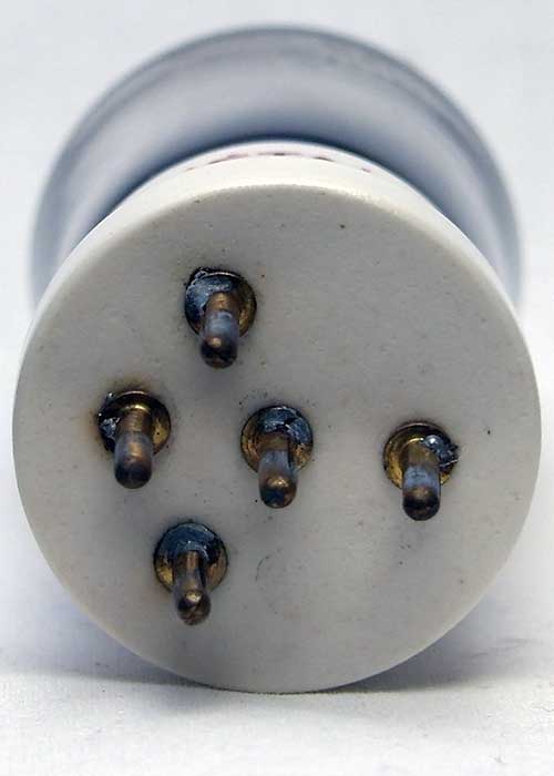

Diesen Porzellansockel mit Kragen verwendete Metal auch bei einer für Wechselstromheizung geeigneten direkt geheizten Version der "MICRO-METAL 6/100 AMP. RM" (Tyne, Saga of the Vacuum Tube, p.400).
Die Stiftanordnung gehört eindeutig zu einer Doppelgitterröhre.
Sehr schöne Bigrille von METAL

Christian ADAM
Ich kann hier nur den Kollegen recht geben: die CI ist eine Bigrille von METAL, die Ich in meinen Tabellen gefunden habe (Quelle = livret de comparaison PHILIPS / MINIWATT). Darf Ich bitten, dieses sehr schönes Rohr hochzuladen, unter
Hersteller :METAL
Typ: CI
Sokel ist B5-gross. Nicht ganz änliches Rohr ist A441N
http://www.radiomuseum.org/tubes/tube_a441n_5stift.html
Wer "Bigrilles" sehen kann auf Rmorg eine Röhrensuche machen mit diesem Sockel.
Mit diesem Porzelansockel ist das noch ein Rohr vom Anfang. Später gehörte METAL zu MAZDA und die Röhren tragen beide Namen. Siehe Fotos hier:
http://www.radiomuseum.org/tubes/tube_dx502.html
M f G, Christian ADAM
