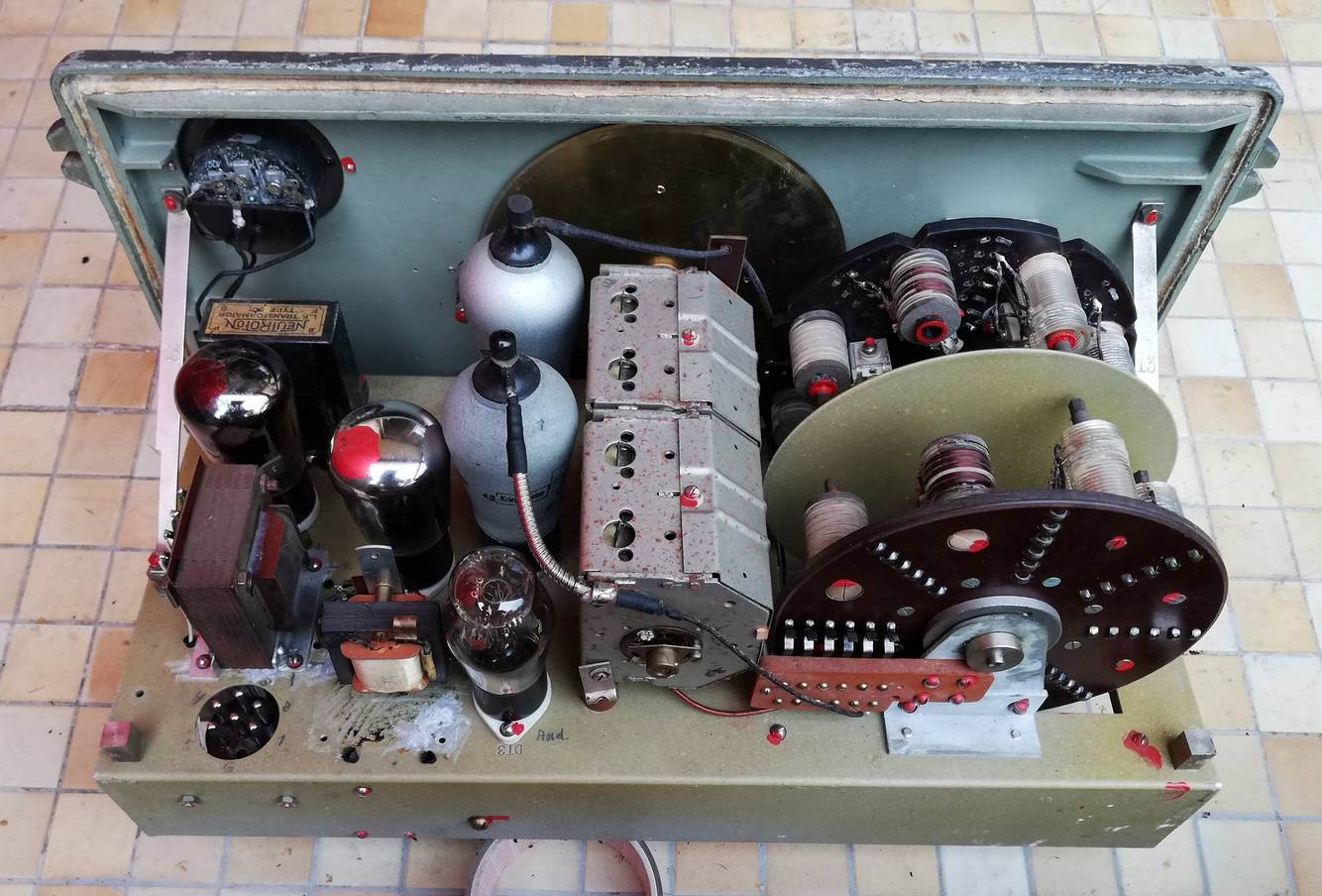

Wer kann bitte informationen zu dem abgebildeten Allwellenempfänger geben? Ich habe keinerlei Typenbezeichung gefunden.
Röhren:
RE 114, unleserlich ühnlich RE 114, Oxytron DT8?
2 x RES 094
Erbstück von meinem Vater. Er hat anscheinend noch damit gearbeitet, da einzelne Kondensatoren handschriftlich mit "gut" bezeichnet sind.
Für Informatione bedanke ich mich herzlich.
Bernd Helwig

Auf dem NF-übertrager steht die Marke Neutrofon. Neutrofon ist ein Radiohersteller aus Kopenhagen, sagt das Radiomuseum. Haben die Militär-Geräte gemacht? Dort müsste man wohl suchen.

Danke für die Anregung. Ich bin nicht sicher, ob es ein Militärgerät ist.  Grüße Bernd Helwig

seefunknetz.de/31b
Ein Gast brachte den Hinweis.

Herzlichen Dank an Herrn Strampe.
Bis auf kleine Abweichungen paßt es.
Typenschild fehlt bei mir. An der Stelle des Reglers sitzt ein Kipschalter. Das Gehäuse ist ein ganz schwere Gußausführung.
Gruß Bernd Helwig

Guten Tag Herr Helwig,
es wäre schön, wenn Sie dieses Modell im Radiomuseum anlegen würden als
Seefunkempfänger; Firma: Elektromekano, Dänemark, Typ: 31B, Baujahr 1938 ? (also ± 1 Jahr).
2 Kreise, Audion mit Rückkopplung, Wellenbereiche KML und in den Bemerkungen angeben: Empfangsbereich 15 kHz bis 18 MHz in ...?.. Bereichen.
Vielleicht können Sie noch die Röhrenbestückung feststellen. Da sind doch Bezeichnungen von dänischen Röhrenmodellen sichtbar (DT2, DS2). Anzahl der Röhren 5 (?), Stromversorgung extern über Batterie/Akku. Und dazu ein paar schöne Bilder von außen und innen.

Guten Abend Herr Eckardt,
ich habe versucht, das Modell anzulegen.
Habe es aber nicht geschafft, die Bilder zu übergeben.
Ich versuche es jetzt hier.
Beste Grüße Bernd Helwig

Hallo Herr Helwig, vielen Dank für das Bild-Material. Ich habe Ihre Bilder jetzt zum Modell hochgeladen, Sie als Hochlader eingetragen und freigeschaltet, damit die Bilder schon mal beim Modell sind. Heribert Jung hat Ihnen eine Mail geschickt und um Schilderung der Probleme gebeten. Sie könnten uns sehr helfen, den Ablauf zu optimieren. Nochmals vielen Dank und schöne Grüße, H. M. (Bild-Admin).
