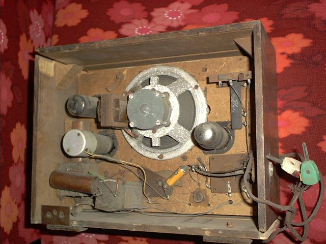

Hallo liebe Sammlergemeinde,
ich habe im ebay ein Radio ersteigert, habe es auch schon oft gesehn, kann es jedoch leider nicht zuordnen.
Wer kann mir nun sagen, um welches Gerät es sich handelt.

Wahrscheinlich ein Seibt

Hallo Herr John,
wahrscheinlich handelt es sich um einen Seibt. Bis auf die Skala scheint das Radio identisch mit der Seibt Piccolette 49 bzw. Piccolette III >> http://www.radiomuseum.org/dsp_modell.cfm?model_id=5647
Ihr ersteigertes Gerät scheint mehr Wellenbereiche zu haben als das o.g. Radio. Gibt es weitere Ansichten des Geräts?

Hallo Jürgen,

Bilder von Innen stelle ich gerne zur Verfügung.
Von den drei Röhren konnte ich nur zwei anhand der Beschriftung identifizieren.
UF 6 und UL 2 bei der dritten ist alles verwischt.

Ja, die Innenansicht ähnelt auch sehr der Seibt Piccolette 49. Mit den von Ihnen angegebenen Röhren gibt es jedoch keinen RM-Eintrag unter Seibt. Da haben Sie wohl ein bisher unbekanntes Modell bzw. Variante der Piccolette an Land gezogen. Schade, dass die Rückwand fehlt und auch dass im Innern kein Hersteller/Modellhinweis zu finden ist. Meine Piccolette hat ja oben rechts ein "Typenschild" (so eine Art Abziehbild), das kann man bei Ihrem Modell nicht erkennen.

Beim Modell im Radiomuseum ist allerdings auch eine Piccolette 49 mit diesen Röhren beschrieben.
Sehen Sie sich mal den Link zum Modell genau an, den Sie mir oben geschickt haben.
Dort steht weiter unten zum Modell, daß es auch mit U-Röhren zu haben war.

UY3 oder UY4
18.Nov.03 17:27
Beiträge: 1786
auf den Bildern ist es nicht eindeutig erkennbar, aber die dritte Röhre dürfte wohl eine UY3 oder UY4 sein.

Hallo Jacob,
die von Ihnen abgebildete Siemens - Röhre kommt wohl nach Vergleich mit der eingebauten hin.
Ich denke mal das Gerät ist wegen seiner Seltenheit auf jeden Fall eine Restauration wert.

Die Röhrenbestückung UL2 + UY3 ergibt einen besonderen Clou darüber, wann das Gerät gebaut wurde, oder zumindest, wann diese Röhren bestellt wurden.
Die UY3, (Ausgabe Januar 1948) ist für ein Gerät mit UF6 (Januar 1948) und UL2 (Januar 1949) viel zu stark, weshalb die kleinere Gleichrichterröhre UY4 (Ausgabe Mai 1949) geschaffen wurde. Daher wurden die Röhren zwischen Januar und Mai 1949 bestellt, danach hätte man die UY4 verwendet, weil billiger und besser zu UF6 + UL2 passend.
