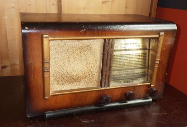

Wer hat Informationen zu diesem Radio (Marke/Modell). Es stammt hoechstwahrscheinlich aus Frankreich, hat fünf Röhren, davon eine 6E8MG, eine bei der das Typenschild nicht mehr lesbar ist und drei fehlen. Lautsprechermarke: Musicalpha. Drei Wellenbereiche (OC,GO,PO) und Pickup-eingang. Untenstehend eine Vorderansicht und eine Innenansicht.

Hallo Herr Kneip,
das sieht nicht gut aus. Ich meine natürlich Ihren Suchversuch und nicht das typische Gerät aus Anfang / Mitte der 1950er. Vielleicht können Sie die Skala "freilegen" und nach irgendwelchen Zeichen / Bezeichnungen sehen. Ist das positiv, dann ist es wohl ein Set oder von einem kleinen Hersteller, der die cadrans  von den entsprechenden Herstellern bezog. Zu diesen habe ich mehrere Verzeichnisse und könnte dann nachschauen.

Danke für den Hinweis Herr Rathgeb. Hab nachgesehen, konnte aber leider nichts finden.

Erlauben Sie mir, einen Vorschlag zu machen, den Sie mit dem Ihnen vorliegenden Gerät und den Röhrenseiten abgleichen können: 6E8 (vorhanden), 6M7, 6Q7, 6V6 (vorhanden, zu prüfen), 5Y3.
Auch finden Sie mit diesem Röhrensatz und der Gerätesuche über den Röhrensatz diverse Geräte mit Schaltplänen.
Diese, oft von kleinen Herstellern gefertigen Geräte, sind meist recht einfach aufgebaut, die Schaltung relativ gut aufzunehmen und ich denke, so sollten Sie gut zum Ziel kommen.

Die von Ihnen angegebenen Röhren stimmen mit den 2 Röhrenreihen überein die ich über ein französiches Forum erhalten habe. Hab mir die auch in der Zwischenzeit besorgt. Der Aufbau ist in der Tat recht einfach und übersichtlich. Danke für Ihren Beitrag.

im zweisprachigen Katalog Paques-Pasen 1951 von Radio-Créations (Brüssel) werden mehrere Gehäuse angeboten, darunter auch einige, deren Dekor jenem Ihres Geräts sehr ähnlich ist, allerdings stimmt das Verhältnis der Fläche Lautsprecher- Skala ncht. Angeboten werden dazu ca. 80 halbfertige Chassis, leider nur ganz kurz beschrieben. Näheres in einer extra zu kaufenden Broschüre, die ich nicht habe. Vielleicht ergeben sich an den Bauteilen weitere Hinweise auf Belgien.
