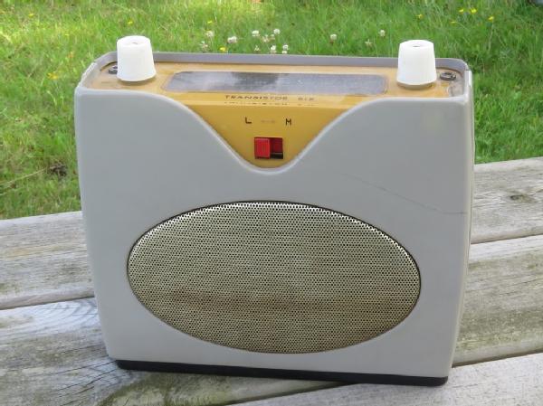

Das Gehäuse ist an vielen Stellen gebrochen und zusammengekleistert. Der hiesige Klebemeister stellt sich vor, wie er alles aufs neue aufbaut, tut es dann aber doch nicht. Der Henkel fehlt. Auch hier denkt der Meister an einen kongenialen Ersatz, baut ihn dann aber doch nicht auf. Wobei, das Fehlen solcher Henkel stört später manchmal so sehr, dass es dann doch noch zum Ersatz kommt.
Der Deckel wird nur von einer Hohlschraube gehalten. Wird sie gelöst, kann man ihn abheben. So muss man vorgehen, wenn man die Batterien auswechseln will. Alles liegt dann frei, die ganze Platine mit den Batteriefedern.

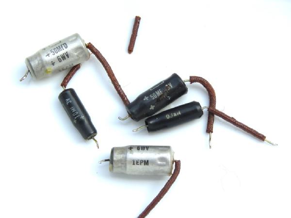

Bei 6V aus dem Labornetzgerät läuft das Gerät sofort – aber es ist schwach auf der Brust. Dem muss man abhelfen: die Elektrolyten fliegen auf zum Radio-Himmel und die neuen werden, einen nach dem anderen, eingelötet. Immer hört das Ohr mit, damit es einen Fehler sofort entdeckt, sollte der eifrige Radiobastler einen machen wollen…

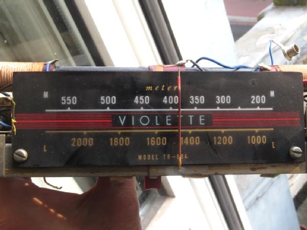

Die Meter-Skala führt wieder einmal dazu, dass der Radioreparateur seinen Verstand fast verliert. Offensichtlich steht der Zeiger nicht am richtigen Ort – ebenso offensichtlich ist alles wieder zusammengebaut, als dem Meister ein Licht aufgeht. Auch wenn der Vorbesitzer den Seilzug gleich entschlossen festgeleimt hat mit seiner Leimpistole, der Leim muss weg! Das scharfe Messerchen tut seine Pflicht, es löst den Leim, ohne den Seilzug auch selber noch zu teilen! Man verschiebt den Zeiger, das Zugseil hält sich selber fest in den vorgesehenen Kerben. Der Zeiger steht bei eingedrehtem Kondensator genau am Anfang der Skala, bei ausgedrehtem genau am Ende.
Doch das Wichtigste habe ich nicht berichtet: Ist der Drehko fest gewesen? Ist der Seilzug gerissen? – Nein, alles in Ordnung. Der Drehkondensator ist mit Gummiröllchen befestigt auf der Platine. Der Zug der Feder und das Alter des Gummis führen dazu, dass der Drehkondensator schief steht, und das bedeutet, dass die Schiefheit am Antriebsrad für den Seilzug noch viel ausgeprägter erscheint. Kein Wunder, dass der Faden von der Rolle läuft!

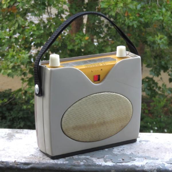

Henkellos soll ein Täschchen nicht lange sein, merkt der neue Besitzer beim eifrigen Radioherumtragen. Schon ist, nach einigem Schleifen und Sägen, ein Ersatz geschaffen, der das Original noch weit übertrifft.
