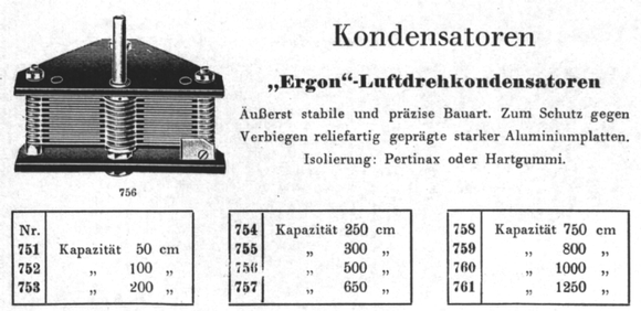

Ich denke nicht, dass es sich um einen Eigenbau-Drehko handelt. Die Firmen Radiofrequenz und Stassfurter Licht und Kraft stellten ihre Drehkos 1924/25 ebenfalls nur mit Hartpapier-Isolierplatten her. Dabei ist die Prägung vom Stanzwerkzeug teilweise nur sehr schwach zu erkennen.
Hier das Foto eines Radiofrequenz-Drehkos:
Noch ein Drehko, Quelle Radiokatalog Sachsenfunk Leipzig 1925:
