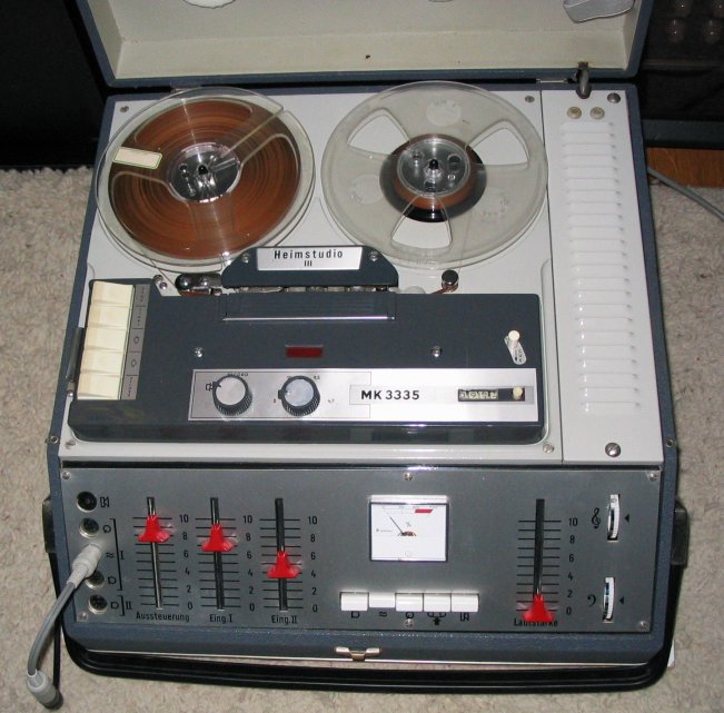

24.Jan.05 19:17
Heiko zur Mühlen (D)
Beiträge: 254
Hallo zusammen,
hier kommt ein Foto vom MK3335 (Heimstudio III). Dieses Gerät habe ich bei einem
Sammlerfreund fotografiert.
Viele Grüße,
Heiko zur Mühlen Anlagen:
