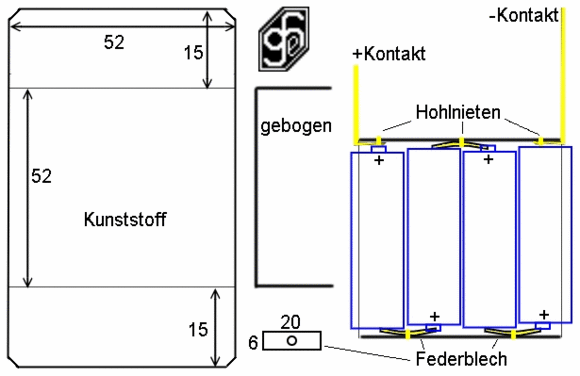

Wie Herr Unger richtig bemerkt, sind 3 Zellen NiCd oder NiMH-Akkus für eine 4,5V-Batterie etwas zu wenig. Ich habe vor einigen Jahren 2 Flachbatterien mit je 4 Stk. Mignonakkus gebaut. Die Ausgangsspannung ist dadurch etwas höher als 4,5V, was aber keinem Gerät (Radio) schadet. Spannungsregler ist nicht notwendig.
Ein Batteriehalter aus Kunststoffmaterial ca. 1mm dick, das sich durch erwärmen verformen lässt, wurde dazu verwendet. Alles weitere ist aus den Bildern ersichtlich. Vorteil: die Akkuzellen können jederzeit zum Laden herausgenommen werden.
Näheres auf meiner HP unter "Neue Technik für alte Radios" > "Tipp 2". Unter "Tipp 11" wird ein Ersatz für die schwer erhältliche 3V-Stabbatterie beschrieben.
