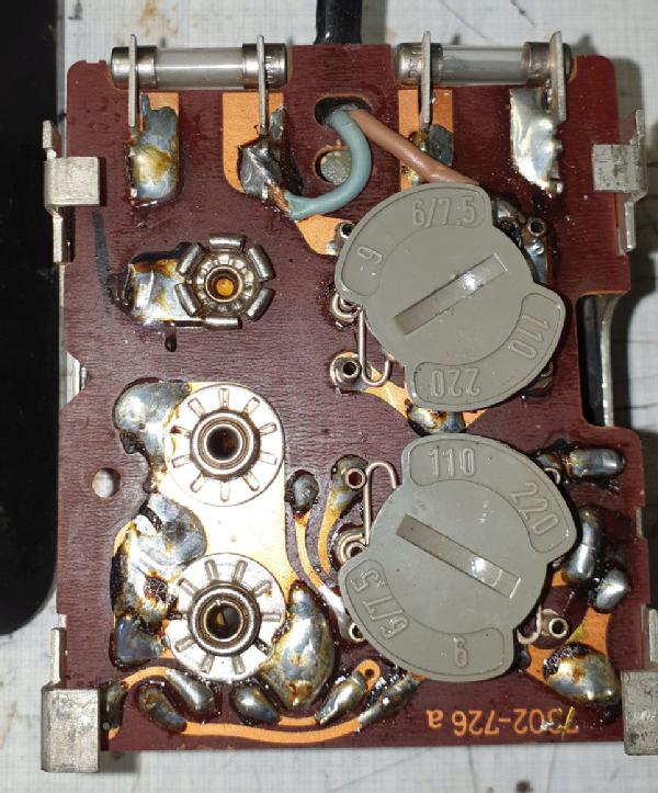

Nachdem ich kein defektes Bauteil in der ZF Box finden konnte habe ich die Versorgungsspannung mal mit dem Oszi angeschaut. Dort waren jede Menge Spikes zu sehen.
Daraufhin habe ich das Netzteil TN12 auseinander gebaut. Als ich die Zenerdiode anfasste fiel die auch schon auseinander.
Da ich keine passende hatte habe ich eine 7,5Volt mit 2x 1N4148 zusammen genommen. Die Ausgangsspannung des TN12 liegt damit bei 9,1Volt ohne Last.
Ausserdem habe ich dann auch noch die beiden Elkos erneuert und die Umschaltkontakte sowie die 3 Sicherungshalter gruendlich gereinigt.
Auf der NF-ZF Platte habe ich dann auch noch die beiden 1000µF Siebelkos getauscht.
Auf der Tuner Kontaktplatte habe ich auch noch die 3 Tantalelkos gewechselt.
Beim erneuten Test funktionierte jetzt der 2,31MHz Oszillator wieder. Die Versorgungsspannung war jetzt ca.1Volt (8V anstatt 7V) hoeher wie vorher.

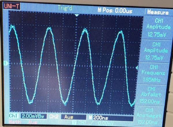

                 1,85 MHz                                                           2,31 MHz
In zusammengebauten Zustand kann man beide Frequenzen auch von aussen messen.
