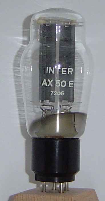

Vor einigen Monaten sah ich eine CRT in Dünnhals- Delta - Ausführung in einem Color-TV aus 1973, beschriftet mit A67-501X. Diese Type gab es nie. Es gab aber ca. 1978 von ITT eine A66-501X als Paralleltype zur A66-510X; das ist eine 36mm - Hals - Inline - Röhre. Die falsch gestempelte Röhre hätte heißen müssen A67-150X. Da ich bei RM.org noch nicht dabei war und TV sowie CRT längst entsorgt sind, gibt es kein Bild und ich erinnere auch nicht mehr sicher den Hersteller. Nur soviel, es war normale Markenware - nicht die Ware fragwürdiger Händler.
Hier wird aus einer AZ50 eine AX50E von Inter gemacht.

Hallo Herr Heussner,
ich habe in meinen Beständen auch so eine umgelabelte Röhre gefunden. Sie wird als AX50E Inter bezeichnet aber Quecksilber sucht man in der Röhre vergebens. Auch die Messwerte als AX50 sind für eine neue OVP Röhre bescheiden, 80% bringt sie gerade. Ich habe mal den Heizstrom gemessen sind genau 3A und nicht 3,75A wie bei der AX50, die 3A würden eher einer AZ50 entsprechen was auch die Messwerte von 115% bestätigen.

nur für den Fall, daß jemand nicht weiß, ob Quecksilber in einer Röhre vorhanden ist oder nicht: Man kann das Quecksilber erkennen, wenn man den Glaskolben so gegen das Licht hält, daß es an der Wand reflektiert. Dann sieht man das Quecksilber hier und da als kleine, silbrige Flecken oder Kügelchen. Aber man muß schon genau hinsehen; viel ist normalerweise nicht drin. Und manchmal schlägt es sich auch auf den Elektroden nieder. Viel deutlicher ist es im Betrieb zu sehen, denn dann leuchtet die Röhre hell auf, meistens blau, evtl. auch bis ins rötliche gehend, wenn noch andere Gase vorhanden sind. Achtung! Nicht direkt und keineswegs länger in das Leuchten schauen (UV-Strahlung)!
Anhand dieser Erscheinungen müßte sich eindeutig feststellen lassen, ob die als AX50E gestempelte Röhre wirklich eine AX50 ist oder eben doch nur eine AZ50. Der Einsatz einer AZ50 anstatt einer AX50 und umgekehrt mag zwar als Behelf funktionieren, ist aber aufgrund der erheblich niedrigeren Spannungsabfälle bei der AX50 nicht zu empfehlen. Deshalb wird eine AZ50 auf dem Prüfgerät auch immer eine deutlich niedrigere Stromanzeige bewirken als eine AX50 bei sonst gleichen Bedingungen.

die AX50E enthält kein Quecksilber, sie ist innen völlig klar und leuchtet im Betrieb auch nicht blau. Sie ist mit sehr hoher Warscheinlichkeit "nur" eine AZ50. Ihren Ausführungen über den Einsatz schließe ich mich voll an.
