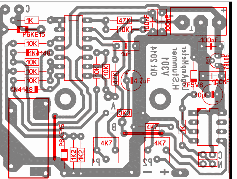

Der TZ77 Stromwandler wird mit einer Bürde von 600R belastet. Als Vollweggleichrichter dient TL074/2 und TL074/3. Am Messpunkt A kann das Gleichgerichtete Eingangsignal kontrolliert werden. Der TL074/1 als Impedanzwandler stellt am Messpunkt C den Ausgang für das Oszilloskop dar. D4 und D5 sind bidirektionale Schutzdioden mit 15V Ansprechspannung. Diese sollen den TL074 vor zu großen Spannungsspitzen der Außenwelt  bewahren. TL074/4 verstärkt die Ausgangspannung (Messpunkt B).  C1 und C2 glätten die Ausgangspannung. Die Verstärkung von TL074/4  wird mit P1 eingestellt. Die Ausgangsspannung soll sich im Bereich von 0-5V bewegen, da der Attiny nur Spannungen zwischen 0-5V digitalisiert. Wenn der gemessene Strom über 2A liegt, wird die Anzeigenadel des Instruments an der CAL  Marke stehen, Der Prozessor wird durch die Zener Diode D3  ZD5V6 geschützt, welche die Spannung am Eingang begrenzt.  Auch wenn mehr als 5V am Ausgang des Opamps anstehen sollten.
Bestückungsplan

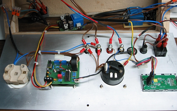

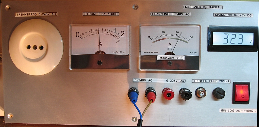

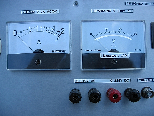

Hallo
Anbei Bilder grosses Messgerät.
Zusätzlicher Ausgang mit Brückengleichrichter und Siebkondensator von 0V-325V Spannungsmessung
mit DVM.
Spannungsanzeige Drehspulmessgerät mit 30V endausschlag modifiziert mit 1N4007 und Vorwiderstand
jetzt bis 300V AC.
Kleines Netzteil stabilisiert 9V für DVM,12V für stereoverst. für Prüfzwecke.
