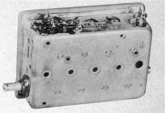

Hallo Herr Beckmann,
ähnliche Erfahrungen kommen mir bei Ihrem Bericht in Erinnerung. Ich weiß zwar nicht mehr, wann genau wir uns auch an unserer Ersatzteiltheke über Nachfragen nach UHF-Transistoren gewundert haben. Die Verwunderung wurde um so größer, als auch gezielt schon der Typ AF 239 verlangt wurde. Auch hierbei wurde von den älteren Kunden angegeben, die Teile würden in der DDR für den Empfang des ZDF-Programms benötigt.
Bei "Nachforchungen die nur auf Umwegen erfolgten, haben wir folgendes erfahren:
Als Tunergehäuse würden Metalldosen westlicher Edelzigarettenmarken oder Tabakdosen dienen, die in etwa die Größe der Tuner der 2. Generation hätten. Aus Blechen würden die Trennwände der einzelnen Kammern eingefügt. Die Bestückung mit den übrigen notwendigen Teilen könnten aus auch in der DDR beschaffbaren Teilen erfolgen. Baumuster bzw. Zeichnungen hierzu würden von Hand zu Hand weitergereicht.
Bei späteren Besuchen wurden vor Ort derartige Nachbauten bestätigt, jedoch ist uns nie ein derartiges Exemplar in die Hände gefallen.
Als Anlagen Bilder und die Schaltung eines Philips UHF-Tuners aus der fraglichen Zeit.
Franz Born Anlagen:

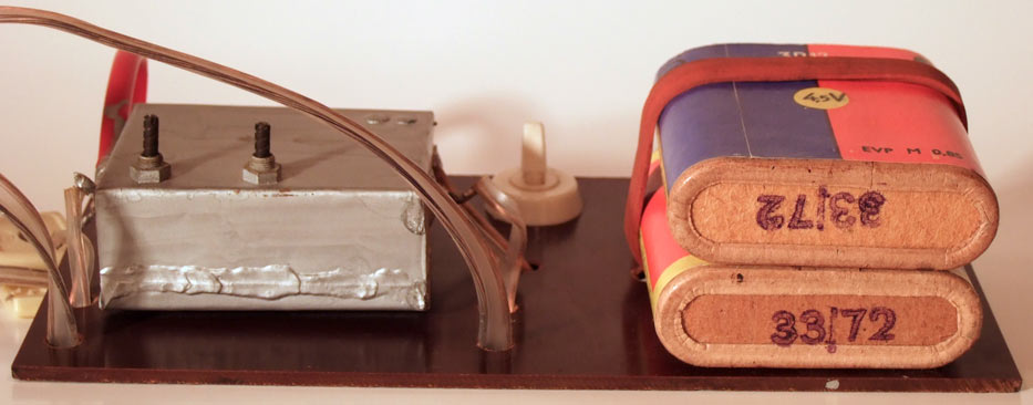

Vor einigen Jahren hatte ich in der Nähe von Weimar einen Fernseh-Empfänger "Rembrandt" gekauft. Als Zugabe erhielt ich dieses Eigenbau-Gerät:
Die λ/2 Umwegleitung (rotes Koax-Kabel, für die Anpassung der symmetrischen Speiseleitung an den unsymmetrischen Eingang) ist das entscheidene Indiz für einen UHF-Konverter. Dieser ist als Festkanal-Variante ausgeführt, Abstimmung auf den Empfangskanal mit 2 C-Trimmern. Auf der Rückseite (siehe Bilder der Anlage) kann der Abgleich des Ausgabekanals mittels Spule vorgenommen werden, ausgangsseitig wurde auf einen Symmetrieübertrager verzichtet. Der Rembrandt hatte zumindest in meiner Ausführung einen koaxialen Antenneneingang, das passte also in etwa.
Stromversorgung der Einfachheit halber mit 2 Flachbatterien 3R12 à M 0,85 EVP, diese dürften auch bei täglicher Nutzung für 1 Jahr Empfang gereicht haben.
Die Schaltung ist in einem wohl handgefertigten Metallkästchen untergebracht, leider komplett verlötet. So entzieht sich das sicherlich interessante "Innenleben" meinen Blicken, die Frage ob "West" oder "Ost" Transistoren verbaut wurden bleibt offen. Die beiden Flachbatterien tragen ein Herstelldatum 33. Woche 1972, der Konverter könnte also bis Mitte der 70er Jahre im Einsatz gewesen sein.
Die tragende Pertinax-Platte wurde einfach an die Rückwand des TV angehängt, nach Sendeschluß (das gab's damals noch!) wurde das Gerätchen am weissen Plaste-Kippschalter ausgeschaltet.
Ein nettes Zeitdokument!

In meinen Unterlagen von RFT habe ich ein Sonderheft aus 1961, da wird der I. UHF Tuner von RAFENA vorgestellt. Er sollte in den ab 1962 gebauten TV Geräte arbeiten.
Zwei PC 86 sorgten für den UHF Empfang. Der Tuner war auch nur für den Empfang bis Kanal 45 ausgelegt. Sicher auch eine Maßnahme den Empfang vom Klassenfeind zu verhindern.

Auch mein Vater brachte Ende der 60er Jahre solch ein Eigenbaugerät mit nach Hause, Ich erinnere mich noch, das Kästchen war aus solidem Messingblech, weichgelötet ,mit einzelnen Kammern. Es gab Plattenkondensatoren (auch Messingplatten) die mit Feingewindestangen feineingestellt werden konnten. Versorgt wurde das ganze mit einem riesigen 9V-Block. Dieses Modell bekam damit "Westfernsehen". Ich meine mich dunkel zu erinnern, die Transistoren die ich für erste eigene Basteleien (Blinkschaltung) aus dem nicht mehr verwendeten Gerät ausschlachtete, waren GF145 oder GF147
Wer kennt eigentlich diese grossen 9V-Blöcke noch ? Sie hatten auch denselben Anschluß wie die heutigen. Ich habe die nie irgendwo im Geschäft gesehen.
Es war wohl keine Bastelei denn sie hatte auch eine professionelle Aufmachung incl. Bedruckung.
