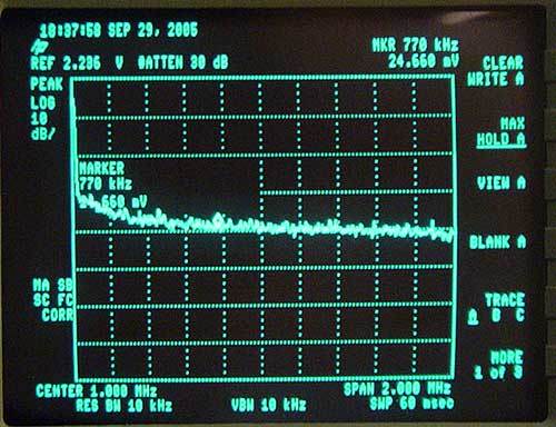

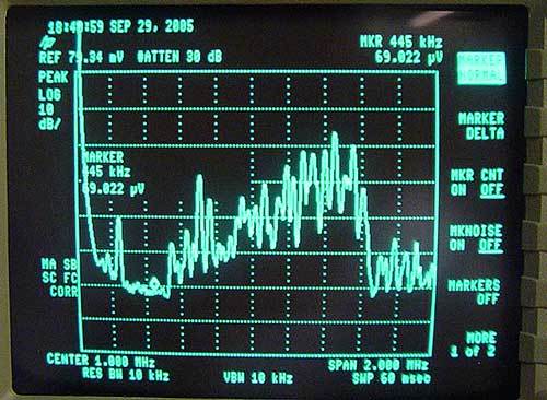

Hier ist das Bild des Bereiches von 0 bis 2 MHz. Deutlich erkennt man den Mittelwellenbereich von ca. 500-1600 MHz. Vor und danach fällt das Signal stark ab. Unterhalb 500 kHz ist ein Rauschpegel von ca. 70µV zu sehen.
Das starke Signal bei 702 kHz (NDR4) hat ca. 3mV.
Dieses Signal habe ich direkt mit einem VCR Samsung SV-700X direkt von der Antenne ( FD-4, Windom, 41m lang, 19 Uhr ) aufgenommen.
Das Ergebnis ist hier zu sehen ( oder auch nicht ). Der Pegel ist fast durchgehend 3mV.
Also genau so stark wie der Ortssender.

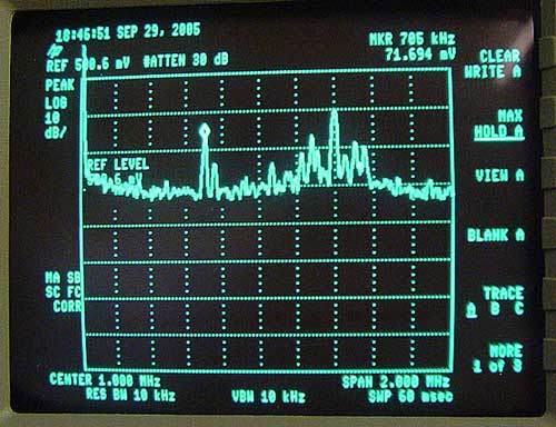

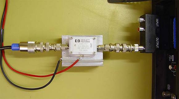

Jetzt habe ich einen Breitband Verstärker ( 0,1 bis 1,3 GHz ) mit 25 dB Verstärkung zwischengeschaltet.
Das aufgenommene Signal sieht dann so aus:
Hier ist der Ortssender schon wieder zuerkennen. Allerdings sind die Pegel wie folgt:
Ortssender 702 kHz - 71mV
Rauschpegel  - 25mV

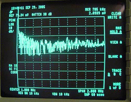

Hier noch mal eine Aufnahme ohne Signal.
Das Rauschen ist einfach zu stark.
