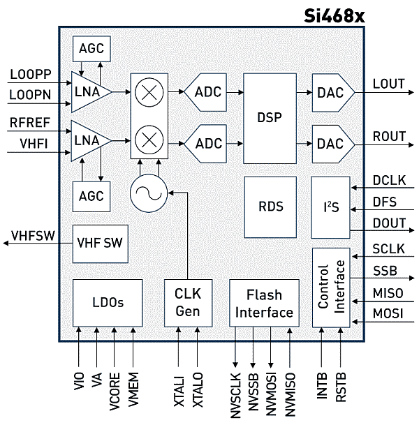

Zur Empfindlichkeit einiger DAB/DAB+/UKW Empfänger
11.Jun.16 12:50
23520 from 31778
Beiträge: 2441
Anzahl Danke: 96
Auf dem Markt gibt es keinen "reinen" DAB/DAB+ Empfänger, sondern diese können - aus nachvollziebaren Gründen - alle auch noch UKW empfangen - und manche zusätzlich (über LAN oder WLAN) auch Internetradios.
Da die meisten dieser Empfänger eingebaute Teleskopantennen haben, aber keine Antennenbuchsen, ist es schwierig, die Empfindlichkeit solcher Empfänger (für DAB/DAB+ und UKW) zu bestimmen bzw. zu messen.
Aber man kann ersatzweise einen solchen Empfänger mit in den Urlaub nehmen, wenn man in eine Gegend kommt, die mit Radiosignalen nicht so gut versorgt ist, wie z.B. Berlin. Eine solche Gegend ist z.B. die schöne Ferien-Insel Usedom. Hier ist bislang praktisch keine DAB/DAB+ Versorgung, aber auch die UKW-Versorgung erfolgt über etwas weiter entfernte Sender. Damit ist das ein "Testgelände" für eine praktische Erprobung der Empfindlichkeit für DAB/DAB+ und UKW.
Als "Testgeräte" dienten die beiden in Post #13 benannten Empfänger: "Roberts RecordR" und "Medion".
Für DAB/DAB+ ergab sich kein Empfang. Gut, das war zu erwarten, denn auch die z.B. von Deutschlandradio verbreiteten Feldstärke-Karten weisen dort keinen Empfang aus.
Aber UKW muß doch empfangbar sein, denn die Leute dort hören doch auch Radio!?? Also, welche Empfangsergebnisse liefern sowohl der "Roberts RecordR" als auch der "Medion-Würfel"?
  • Nach einem Suchlauf auf UKW ergaben sich für beide Geräte nur ein bis zwei völlig verrauschte und verzerrt zu empfangende UKW-Sender.
Wie kann das sein, da ein "normaler" UKW-Empfänger die "ortsüblichen" Programme liefert?
Um das zu klären, betrachtet man das Blockschaltbild eines solchen DAB/DAB+/UKW Empfängers, wie es beispielhaft im Post "Mischer für Digitale Übertragungs-Systeme" vorgestellt wird.
Diese Kombinations-Empfänger haben - anders als es bei den früheren AM/FM Radios üblich war - nur ein gemeinsames Eingangsteil (HF, Mischer) für alle Frequenzen.
Beispielhaft ist hier der Si468x Chip gezeigt, der von Langwelle bis VHF (UKW, DAB) alles empfangen und verarbeiten kann.
Charakteristisch ist, daß unmittelbar hinter einem rauscharmen (und breitbandigen) Eingangsverstärker (LNA low noise amplifier) ein I/Q Quadraturmischer in das Basisband folgt, wo nach einer Analog/Digital-Wandlung (ADC analog to digital converter) die weitere  Signalverarbeitung (Filterung, Verstärkung, Demodulation) in einem Signalprozessor (DSP digital signal processing) erfolgt, mit anschließender Digital/Analog- Rückwandlung (DAC digital to analog converter).
Da die LNAs breitbandig ausgeführt sind, denn die ganze Filterung erfolgt im DSP, müssen diese extrem übersteuerungsfest sein. Oder alternativ kann eben die Verstärkung im LNA nicht sehr hoch gewählt werden, was dann aber zu einer geringen Empfindlichkeit des Empfängers führt.
Das also ist offensichtlich das Problem dieser "Kombinations-Empfänger". Wenn aber die Empfindlichkeit auf UKW zu wünschen übrig läßt, ist folglich auch die Empfindlichkeit für DAB/DAB+ nicht so groß, wie sie ggf. sein könnte.
Das hat aber wieder Rückwirkungen bezüglich des "Versorgungs-Radius" für einen DAB/DAB+ Sender. Folglich kann dieser gar nicht so viel Sendeleistung einsparen wie es theoretisch möglich wäre. Damit verschlechtert sich aber die Energiebilanz zwischen UKW-Sendern und DAB/DAB+ Sendern zu Lasten der letztgenannten und die gern euphorisch von den Befürwortern der Digitalisierung benannten Energie-Einsparungen sind so nicht realisierbar.

Zum Problem der breitbandigen LNA (low noise amplifier)
12.Jun.16 16:15
23688 from 31778
Beiträge: 2441
Anzahl Danke: 93
Die UKW/DAB/DAB+ Empfänger (Post #17) haben vor dem I/Q Mischer breitbandige LNAs (low noise amplifier).
Da diese Breitbandverstärker ein ganzes Frequenz-Band empfangen, überlagern sich alle darin empfangenen HF-Signale zu einem Summensignal, das in guter Näherung mit Hilfe eines "Weißen Rauschens" modelliert werden kann. Ein solches Signal hat eine Gauß-förmige Amplituden-Verteilung ("Normal-Verteilung"). In diesem Signal können (fast beliebig) hohe Spitzenwerte entstehen, diese allerdings um so seltener, je höher die Spitzenwerte ausfallen.
Die Graphik zeigt die Gauß-förmige Amplituden-Verteilung und darunter als Beispiel einen entsprechenden Zeitverlauf der Rausch-Spannung. Der Wert σ entspricht dem Effektivwert ueff (RMS root mean square) der Rausch-Spannung. (σ = ueff) [Der Crest-Faktor ist der Spitzen-Wert, bezogen auf den Effektiv-Wert.]
Werte, die größer sind als z.B. der dreifache Effektivwert kommen zwar sehr selten vor (in 0,27 % der Zeit), führen aber zur Übersteuerung, falls der LNA für solche Amplituden bereits nicht mehr linear arbeitet. Eine Übersteuerung führt aber zu nichtlinearen Verzerrungen der Summenspannung und damit zu "Kombinations-Frequenzen", die dann in den empfangenen Kanälen (die ja erst im Signalprozessor "herausgesiebt" werden) zu Störungen führt.
Da man LNAs nicht für beliebig hohe Eingangsamplituden linear realisieren kann, ist man folglich gezwungen, die Verstärkung der LNAs nicht zu groß zu machen. Schließlich soll z.B. in Empfangsgebieten mit vielen starken UKW Sendern (wie in Berlin) ein einwandfreier UKW-Empfang möglich sein.
Das bedeutet aber umgekehrt, daß in Empfangsgebieten mit schwach einfallenden UKW-Sendern mit diesem Empfangskonzept praktisch kaum ein UKW-Sender (vernünftig) empfangbar ist.
