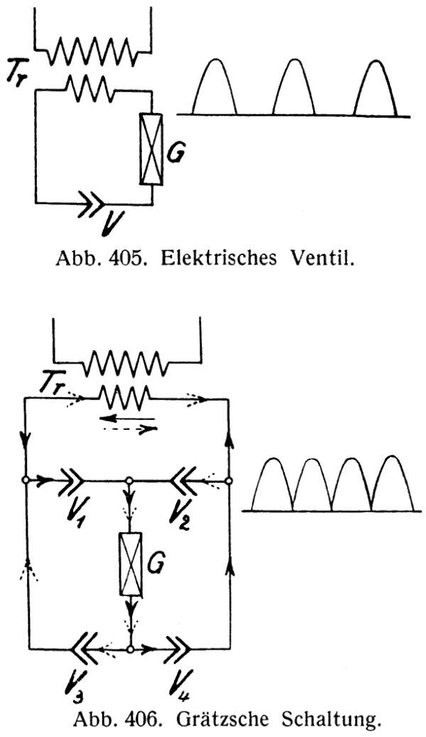

Das was Sie mit Ihrem Brückengleichrichter erzeugen ist zwar "DC" im weitesten Sinne, tatsächlich aber eine mit 100Hz  pulsierende wellige Gleichpannung, siehe Abb. 406.
(Tr = Transformator, V = Ventile, G = Gleichstromverbraucher)
Durch den ersten Kondensatore im Empänger (25µF) werden die "Wellen" geglättet und es stellt sich nach Brückengleichrichtung eine höhere Spannung als die 260V bei Einweggleichrichtung ein - mit entsprechendem Einfluss auf sämtliche Spannungsteiler. Messen Sie im Vergleich die im Schaltbild angegeben Spannungen und die Leistungsaufnahme!  Zudem ist die Siebkette (Kondensator-Drossel-Kondensator) normalerweise für 50Hz ausgelegt. Auch ist die heutige Wechselspannung schon deutlich höher als die 220V für die das Gerät ausgelegt ist.
Mit nur einem Ventil (Diode) wie Abb. 405 wird sich also kein wesentlicher Unterschied zum Brumm bei Wechselstrombetrieb einstellen - bei dem ich es der Einfachheit halber belassen würde.
