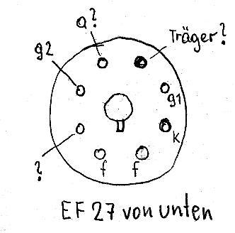

2 Stück davon befinden sich in meiner Sammlung. Eine davon ist nur bruchstückhaft beschriftet. In meinen Datenbüchern konnte ich keinen Hinweis auf diese Röhre finden. Kennt jemand die EF27 ? Ich habe nach Anleitung von Herrn H.T.Schmidt versucht die PIN-Belegung herauszufinden. Richtigkeit kann nicht garantiert werden:
Heizung: 6,3V / 450mA
Die Elektroden wurden mit dem Isotest 6 bei einer Prüspannung von ca. 30V gefunden:
Minus auf k, gegen g1             0 MΩ
                 gegen g2             3 MΩ
                 gegen a           100 MΩ
                 gegen Träger    500 MΩ
                 gegen ?         unendlich
ich vermisse g3.
Am Metallsockel der Röhren sind die Nummern 914 und auf der anderen 915 gestempelt.
Vielen Dank, Gerhard

ich denke auch, dass dieser Röhrentyp sehr selten ist, zumindest außerhalb Österreichs. In meinen Unterlagen finde ich nichts, auch nicht in Ratheisers Röhrenhandbuch 1955 ! (Wien !)
Wenn die Bauform nicht für Siemens-Austria sprechen würde, könnte man sie eher Tungsram zuordnen, die ja für eine Anzahl exotischer Typen bekannt sind.
Erstaunlich ist der hohe Heizstrom, der schon eher für eine Endröhre spricht (6V6, EL90).
Gitter 3 ist wohl schon intern mit Katode verbunden ?

Hallo Herr Heigl,
schön, dass es mit der Sockelidentifikation so gut geklappt hat.
Die hohen Widerstandwerte entstehen dadurch, dass sich ein nicht angeschlossenes Gitter negativ auflädt und den Kathodenstrom sperrt. Sie lassen sich deutlich verringern, indem man die identifizierten und kathodennahen Gitter auf Kathodenpotenzial legt.
Der Bauweise nach tippe ich auf Philips Miniwatt, Wiener Fertigung (siehe UBL 21).
Die Heizung passt zum Beispiel auf die EF 14.
Viele Grüße, H.-T. Schmidt

Entsprechend der Daten handelt es sich bei dieser EF27 um eine steile HF- Pentode ähnlich der Typen EF14, EF42, EF50, EF80 und 6AC7, ohne jedoch die gleichen Daten einer dieser Röhren zu haben.
Trotzdem kann nicht ausgeschlossen werden, dass ihr System identisch ist mit einer dieser Röhren und nur andere Arbeitspunkte gewählt wurden, um ihre Herkunft zu verschleiern, wie dies schön öfter praktiziert wurde.
Im Heizstrom entspricht sie exakt der EF14 und ist immer noch ähnlich der 6AC7 mit 0,45 Af.
Die Sockelschaltung ist identisch mit fast allen Locktal-HF-Pentoden: 7A7, 7AH7, 7AG7, 7B7, 7C7, 7G7, 7H7, 7L7, 7T7, 7V7, 7W7, entspricht demnach Locktal- Standard.
