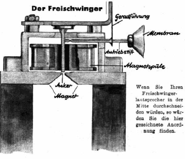

es ist ein immer wieder vorkommender Irrtum, den Freischwinger als den Lautsprecher aus der "Urzeit" zu bezeichnen. Dieses System kam erst um 1932 auf den Markt. Die Urform des Lautsprechers ist der Magnetische Lautsprecher. Beim so genannten Trichterlautsprecher, vorstellbar als ein großer Kopfhörer mit aufgesetztem Trichter, schwingt eine Membrane aus Eisenblech vor einem Magneten und deshalb der sehr bescheidene Frequenzumfang.
In Abb. 2 schwingt ein Anker in dem Luftspalt der Pole eines oder zweier Magnete. An diesem Anker ist eine Stange befestigt, die mit der Membrane (Papptrichter) verbunden ist. Bei starken Schwingungen kann es passieren, dass der Anker an die Pole anschlägt, da ja der Abstand zwischen den Magnetpolen nicht sehr groß sein kann (Stärke des Magnetfeldes), und ein störendes metallisches Klirren verdirbt den Hörgenuss.
In der Abb. 2 spricht man auch von einem 4-poligen Magnet-System (siehe hier Post 2), da zwei Luftspalte (oben und unten) und je 2 Nord- und Südpole existieren, in denen ein zweiteiger Anker schwingen kann.
Um das Anstoßen des Ankers zu vermeiden, konstruierte man den Freischwinger. Der Anker schwingt nach Abb. 1 frei in sehr geringem Abstand vor den Polen eines Magneten und kann auch bei großen Amplituden nicht an die Magnetpole anstoßen. Das hat allerdings wieder andere Nachteile, die hier nicht erörtert werden sollen.
Hier noch eine Zeichnung, die in etwa den Lautsprecher des VE301 darstellt:
Die bessere Lösung ist dann der dynamische Lautsprecher (Abb. 3), bei dem eine kleine Spule an der Membrane in dem Feld eines Magneten frei schwingen kann.
