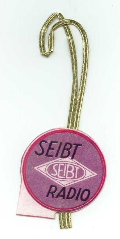

Ich kann mich Deiner Meinung nur anschließen, wenn der Pappanhänger der einzige Identitätsnachweis ist, dann ist für mich die Sache klar. Eigenbau, der für Ebay zum Firmengerät wurde, um einen höheren Preis zu erzielen, Warum? Ich habe vor ca. 1-2 Jahren genau diesen Anhänger, wohlgemerkt als ausgewiesene Replik, für kleines Geld bei Ebay erworben.
Ist doch ein dummer Zufall, daß genau der gleiche jetzt wieder auftaucht. Ob das Gerät ein Nachkriegsbau ist oder gar erst aus jüngerer Zeit stammt, kann ich von hier aus natürlich nicht sagen.
Als Anhang Scan des Anhängers.

  • Natürlich kann der Seibt-Anhänger nachträglich an das Modell gehängt worden sein und zwar unabhängig davon, ob es ein Original ist oder eine Replik.
  • Im vorliegenden Fall handelt es sich eindeutig um ein Original, da geprägt und auch vom Druckbild her ganz anders als die von Michael gezeigte Replik.

Wenn ich mit dem Gerät von Konrad vergleiche, kommt mir der Gedanke einer Art "Bausatz". Die Rückwände in der Ausführung waren gängig, die Lautsprecher eh, man müßte nur die Quelle der Chassis ergründen können.
An Seibt läßt mich zweifeln, weil ,selbst wenn der Anhänger echt ist, warum verewigt sich die Firma nicht wie üblich am Chassis und hängt dafür vorn dran den schönen bunten Anhänger?
