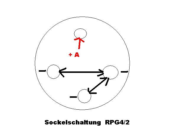

Bei betrachtung der Sockelschaltung RPG4/2 kann ich noch dieses  Schema Dokumentieren.
Brücke quer in der Röhre, im Sockel dann die andere Verbindung schräg zu - ( K )
Fischer

Um die nun inzwischen gefestigte Auffassung zum Schaltbild zu vervollständigen - hier der Text auf einer OVP der Röhre im originalen Wortlaut. Leider ist die Verpackung in so schlechtem Zustand, dass ein Scan kaum leserlich wäre:
Die Type G.R.150/A  enthält 2 Elektroden. Die Anode ist mit dem Anodenstift und die Kathode mit den beiden Kathodenstiften (gemeint sind die Stifte der Heizung. W.E.) des Sockels verbunden. Das Schaltschema zeigt Abb. 1.
Die Type G.R.150/DA ermöglicht die Parallelschaltung mehrerer Glättungsröhren. Die für die Vorionisation bestimmte Hilfselektrode steht mit dem Gitterstecker des Röhrensockels in Verbindung. Das Schaltschema zeigt Abb. 2. .....
Die Stromschwankungen dürfen 40 mA pro Rohr nicht überschreiten.
Damit dürfte nun alles klar sein. Das Sockelschaltbild in den Röhrentaschenbüchern von Beier (Fachbuchverlag Leipzig) zeigt in allen Auflagen ein falsches Schema (siehe Post 2, Bild 2). Das ist doch sehr verwunderlich....
