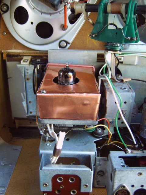

Ich habe den Fehler gefunden. Es war einer der Anodenwiderstände (hier 2,2k) unter dem Tuner.
Desweiteren waren Masseverbindungen zum Dreko gerissen was wohl den Widerstand zwischen Drekoachse und Masse erklärt.
Das Radio spielt jetzt auf UKW sehr gut und die Skala stimmt mit der eingestellten Frequenz fast überein. Beim mir in Flensburg z.B. NDR2 wird auf 93,2 gesendet und auf der Skala auf 93,9 angezeigt. Das könnte eventuell nochmal abgeglichen werden.
Im Anhang zwei Bilder:
1. Der defekte Widerstand unter dem Tuner.
2. Meine abenteuerliche Tunerabschirmhaube.
Sie sagten das Sie noch einen Tuner übrig haben. Ich wäre an der Abschirmhaube interessiert.
Vielen Dank nochmal für Ihre Unterstützung.

Ich habe die Orginal UKW-Tunerhaube und Hülse für dei EABC80 jetzt eingebaut.
Desweiteren habe ich die ECH81, EF98 und die EABC80 nochnmals gegen andere Exemplage getauscht...
Leider hat sich nicht viel geändert an der Problematik.
