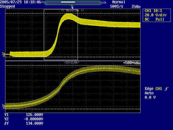

Hier mein Messergebnis bei 220VAC Netzspannung:
Während der Anheizphase ergibt sich sogar ein maximaler Wert (PP) von 126V auf Masse bezogen, der sich dann auf knapp 100V (PP) stabilisiert.
Mit einem hochohmigen Multimeter wird eine Spannung von etwa 90V an der Katode (Triode ECF80) gegen Masse gemessen.
