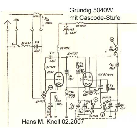

Herr Amend hat ein Bild beigesteuert. Es ist vom Vorgaenger. 5040W
Der statt einer Stichleitung  (die ja wie schon mehrfach gesagt als Indukdivitaet wirkt) eine Spule hat. Wie es bei fast allen Firmen zu sehen ist.
 Hier ein Auszug des 5040W (ohne 3D) mit Spule
Telefunken hat da dicke Draehte und grosse Spulen. Werden die verdrueckt stimmt das L nicht mehr.
Beim Stich, zaehlt nur dessen Laenge. Weil aber teuer, wurde das danach wieder durch eine Spule ersetzt.

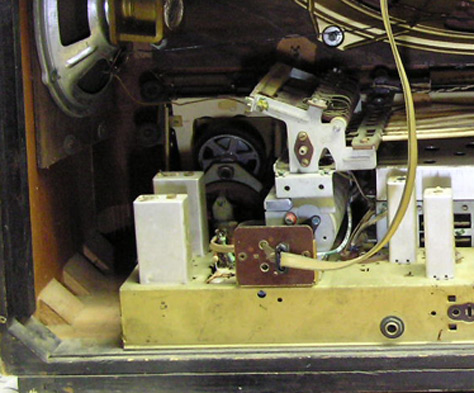

Da war eine Anfrage: der Stich wie hier gezeigt, ist Bandkabel geschnitten, abisoliert und von Hand gelötet. Die Spule macht ein Automat wie eine Feder gewickelt wird!
Herr E. Kull hat das Bild EINER  Stichleitung beigesteuert.
Heute hat mir H. Kull auch die Länge mit 14,5 cm angegeben. Danke!

Wer hat einen 5040W/3D und kann ein Photo dieser Stichleitung machen?
Wäre toll für eine weitergehende Dokumentation!

Ich versuchs mal mit dem Schwingkreis. "Wahrscheinlich :-)" handelt es sich um einen Kreis,
der auf die ZF von 10,7Mhz arbeitet. Bei dieser Schaltung( Gitterbasis ) ist die Kathode der Eingang. Bei allen Frequenzen außer der ZF, liegt das Gitter über den Schwingkreis HF-mässig an Masse. Bei der ZF Frequenz ist der Kreis resonant und deshalb hochohmig, das heisst, die Verstärkung der Stufe nimmt ab.
Falls ich das falsch sehe, würde es mich freuen wenn das Herr Knoll richtig stellt.
( Noch mehr, wenn ers bestätigt )

Der Schwingkreis mit C14 hat eine recht hohe Kapazität von 50pF, so daß er eigentlich nur auf die FM-ZF abgestimmt sein kann. Dann bedeutete der Schwingkreis für die HF (und für die Gleichstromeinstellung) einen Kurzschluß, und das erste System der ECC85 würde in Gitterbasisschaltung betrieben. Der angesprochene Schwingkreis verhindert dann, daß ungewollt ZF-Energie über den Eingangstrafo rückwärts zur Antenne gelangt und damit abgestrahlt wird: Nehmen wir an, durch Streukapazitäten gelange etwas ZF-Spannung an die erste Kathode der ECC85. Dann kommt sie zwar auch zum Sekundärkreis des Eingangstrafos, aber danach folgt der bei ZF hochohmige Schwingkreis. Also ist der Stromkreis gar nicht geschlossen, es fließt kein Strom, und als Folge gibt es auch keine Induktionsspannung auf der Antennenseite.
Andreas

H. Steinmetz und H. Beckmann, die "Spule" ist nur eine Drossel dass der Anodenstrom fliesen kann. Ansonnsten, ein dicker Brocken. Der uns noch beschaeftigen wird ;-)
Abstrahlung von Uosz. ist schon mal ganz gut. Ich habe obwohl noch was im Hinterkopf von 1954, auch zwei Tage geuebt bis ich mir glaubte. Der Thomas Guenzel haette es auch leichter machen koennen, aber kneifen gilt nicht.

Wenn das doch nur eine Drossel ist, stimmt das mit der Abstimmung auf 10,7 MHz natürlich auch nicht. Aber dann sollte man das Gebilde auch nicht als Schwingkreis vorstellen. Wir müssen uns dann wohl auch von der Gitterbasisschaltung verabschieden. Dann werden wir bestimmt auch wieder Brückenschaltungen besprechen, die das Ziel haben, die Abstrahlung von z.B. Uosz. zu unterdrücken oder die Schwingneigung zu bekämpfen...

Der Hinweis von Herrn Knoll, die Spule parallel zu C14 ist nur eine HF Drossel, um die Kathode
gleichsrommässig an Masse zu legen, lässt alles in einem andern Bild erscheinen.
(sh. Skizze im Anhang ).
Deshalb jetzt die Behauptung: L1,L2 mit C1 und C14 bilden eine Art Bandfilter für den UKW Eingang. Am Knoten C14/L2 ist Serienresonanz, d.h. eine hohe Spannung, kleiner Strom zum/vom Gitter.
Durch L2 fliesst im Resonazfall über die Kathode ein größerer Strom, der Kathodeneingang ist niederohmig.
Die über die parasitäre Kapazität CAG eingekoppelte HF lösst in der Spule im umgekehrten Fall nur einen kleinen Stromfluss aus, so dass nur noch sehr wenig von dieser Störung über die Antenne abgegeben wird.

Der Hintergrund zu dieser Version im 5040W 3/D.
Der Vorgaenger 5040W hatte in der UKW Eingangstufe eine Schaltung mit drei Trioden die als „Cascode“ und additiver Mischer arbeiten. Eine absolute Spitzentechnik die spaeter nur bei SABA, Siemens, Nogoton und in FS-Geraten zu finden war.
Das verwenden der neuen ECC85 ist daher nicht unbedingt ein Fortschritt. Aus dieser Roehre musste alles was technisch moeglich war herausgeholt werden.
Damit sind wir dann beim Thema.
Alles aus der Roehre herausholen heisst, mit Allem an die Grenze gehen. Kreisgüte, Resonanzwiderstände (L/C - Verhältniss)   und Steilheit der Röhre. Ausserdem wurde die Vorstufe mit einer Regelung versehen.
Das einhalten stabiler Zustände also Schwingfreiheit, ist bei einer Stufe an die man von aussen heran kann, nicht ganz einfach, weis man doch nicht was an der Antennenbuchse als Antenne erscheint.
Verkürzt gesagt, die Stufe muss volle Leistung bringen ohne ins Schwingen zu geraden, auch nicht beim Regeln.
Damit das funktioniert, genügt es nicht, was allgemein ueber eine Gitter-Basis-Schaltung zu lesen ist. Alles in der Roehre wird mit einem an Masse liegenden Gitter nicht verhindert. Es gibt noch immer eine Anoden-Katodenkapazität, und eine Anodenrückwirkung auf den Eingang ( die Katode) der einen breitbandigen Schwingkreis zwischen Antenne und Röhre enthält.
Damit nun alles ordentlich so arbeitet wie es soll, ist es unumgänglich auch die Gitterbasis -Stufe zu neutralisieren.
Dazu gibt es zwei Versionen.
Eine von Telefunken Röhren Applikation und die im GRUNDIG Mischteil.
Hier die von Telefunken:
damit will ich nur zeigen, GB kann oder muss auch neutralisiert werden.
und hier die von GRUNDIG:
in der Darstellung fehlen die Kapazität von Gitter-Katode, die als Kreis -C wirkt, und die Kapazität der Katode zum Faden .
Bei Telefunken wird das vorhanden sein auch vorausgesetzt. Ich wollte den Vergleich nicht stören in dem bei Grundig mehr als nötig gezeigt wird.
Diese Katoden-Faden Kapazität bildet mit dem C Neutr. auf der einen Seite und auf der anderen Seite mit Ca-k und mit Ca-g, eine Bruecke, in deren Diagonale die Röhre sitzt. Ist die Brücke abgeglichen, ist die Wirkung der Anode auf den Eingang „neutralisiert“ und quasi nicht vorhanden.
Da zwischen Gitter und Katode eine Phasendifferenz von 180° herrscht, (Dreipunktschaltung) sieht das Gitter eine um 180° gedrehte Phase als die Katode, ist also eine echte Neutralisation. Dieses hat Herr Holtmann bei seinem Ultra_Audion bestes erklärt wo der Phasensprung 0/ 180° stattfindet. Das gilt als sicher.
Die Induktivität parallel zum C Neutr. Leitet nur den Gleichstrom aus der Katode ab.
Ich meine, die Frage 2 sollte damit beantwortet sein.
Zum besseren Verstehen des Textes habe ich die Cascode-Schaltung des 5040W eingefügt.

Herr Robert Sarbell hat im englischen Thread "Circuitry Analysis" noch ein Foto der Stichleitung aus dem Gerät beigesteuert das ich hier vorlegen möchte.
Die Leitung ist, wie Hans schon sagte 119mm lang, der Lautsprecher ist auf den 23.11.1954 datiert und das Chassis trägt die Nummer 444 14637.

Eine zusatzerklaerung die bedingt dazu passt.
11.Feb.07 17:30
Beiträge: 2120
Anzahl Danke: 78
Hallo Forum.
Herr Linss sagte uns schon, dass der 4040W/3D eine Drahtantenne hat.
Im Bild von H. Amend des 5040W sehen wir eine schoene Antenne mit breiten ALU- Flaechen.
Robert zeigt nun den 5040W/3D auch mit Drahtantenne.  Wo ist da der Fortschritt?
Der Fortschritt liegt in der 3D- Anordnung mit den Seitenlautsprechern.  Das 3D wurde ueber Nacht eingefuehrt, und das Ergebniss: die UKW Antenne war keine mehr.
Die enorme kapazitive Belastung der "heissen Enden" durch die Lautsprecher mit Verdrahtung, machte die Antenne unwirksam oder eben schlechter, man wich den Lautsprechern aus nach hinten zu Rueckwand hin, dort hatte aber nur eine "schmalbandige"  UKW Antenne Platz.
Als man gelernt hat, die Lautsprecher  fast immer zu 100%  ueber UKW Drosseln anzuschliesen, konnte man wieder gute breitbandige Folien.Antennen einbauen.
Es geht halt alles nur Step by Step.   Findigen Leuten ist das aber schon aufgefallen,. dass bei Grundig viele Drosseln in der Schallwand montiert sind.

Dazu jetzt die Erklaerung von mir.
hmk
