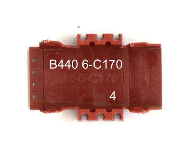

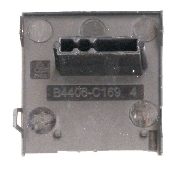

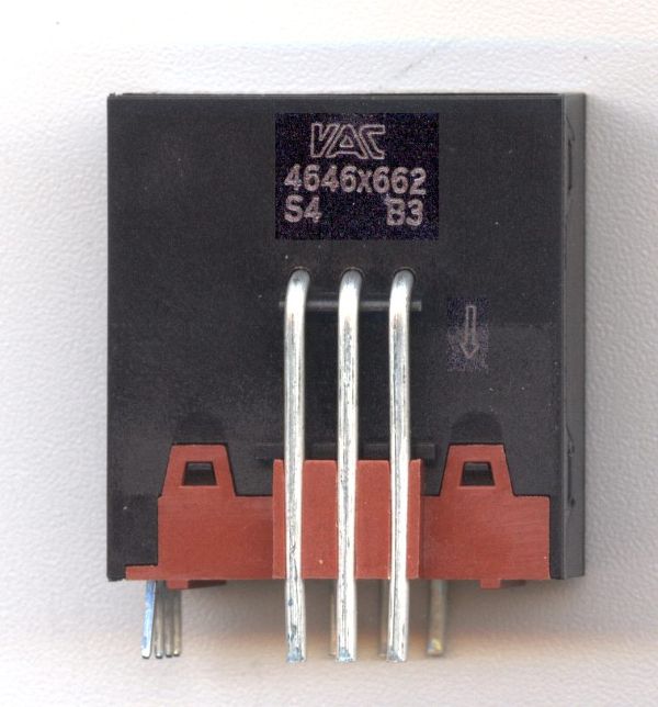

Ich habe den Stromsensor geöffnet.
Hier sind einige Bilder:
Vorderansicht
"Sensor" ohne Hall-Effekt
23.Dec.15 11:35
1287 de 11515
Beiträge: 2441
Anzahl Danke: 27
Der Stromsensor von VAC enthält keinen Hall-Effekt Stromsensor, sondern ist i.w. ein (kleiner) Trafo, der sekundärseitig im Kurzschluß (mit "Bürde") auf einen Operationsverstärker arbeitet. Aus dem Schaltbild, das im Datenblatt gezeigt ist, geht das sofort hervor.
Mit diesem Stromsensor läßt sich folglich nur der Wechselanteil des Stromes messen.
Aber man könnte damit einen verbesserten Stell-Trenn-Trafo mit Oszillographenanschluß bauen, weil sich hierdurch die Meßgenauigkeit und der Frequenzbereich (für die gemessenen Störungen) erhöht.

Gleichstrommessung möglich
23.Dec.15 21:24
1356 de 11515
Giovanni Cucuzzella (D)
Beiträge: 517
Anzahl Danke: 25
Wie von Prof. Rudolph richtig bemerkt enthält das Modul keinen Hall-Effekt-Stromsensor. Statt dessen wird ein magnetischer Sensor verwendet. Dass die Funktion komplexer als in Post 14 beschrieben ist, zeigt sich in diesem Vortrag und in den Dokumenten die ich hier auf Grund der Dateigröße nicht anhängen kann:

25.Dec.15 14:48
1481 de 11515
Beiträge: 2441
Anzahl Danke: 22
Die Informationen einerseits aus der Beschreibung und andererseits gemäß dem (sehr vereinfachten) Schaltbild im Datenblatt sind widerspüchlich.
Es war daher schon zu vermuten, daß das Meßprinzip ähnlich demjenigen sein könnte, das bei der HP428A/B Stromzange (aus dem Jahre 1970) angewendet wird, die zwar auch keinen Hall-Effekt Wandler hat, aber in der Lage ist, auch Gleichströme zu messen.
Auch hier hat der magnetische Kreis an einer Stelle zwei Schenkel, die mit Hilfe eines Rechteck-Generators abwechselnd in die Sättigung gefahren werden.
Die vom "Innenleben" des VAC Stromsensors in Post #13 gezeigten Bilder lassen leider den gesplitteten Schenkel des magnetischen Kreises nicht erkennen. Und aufgrund dieser Bilder alleine auf das Meßprinzip zu schließen, erschien zu spekulativ.
Nachdem Herr Cucuzzella dankenswerter Weise weitere Informationen gefunden hat, liegt die Bestätigung nun vor.
