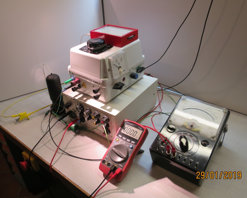

Ich habe eine WG33 kaufen können (Bild ist hochgeladen) , und da der Faden OK war, kam ich schnell zur Frage wie gut die Röhre noch ist ?
1) Fadenspannung
Erstes Staunen : bei offizieller Fadenspannung von 50V war der Strom 210 mA, also weit von dem erwarteten Wert (0,18A). Messung ist gemacht worden mit METRIX True RMS Apparat. Dann habe ich die Litteratur durchgesehen, zum Beispiel bei hts-homepage.de/Loewe/WG33.html
Da steht, dass die ersten WG33 under 44V gespeist waren. Die Messung unter 44V ergab ein Stromwert von 195 mA. Besser, aber noch zu viel ... Dann habe ich den Strom auf 180 mA gebracht durch eine 40V Speisung.
Was soll mann davon denken ? Aus welcher Quelle kommt den Wert 44V ? Ist das möglich, dass es 40V war am Anfang ?
2) Messungen auf FUNKE W10
Ich habe dann ein 65 Ohm Widerstand in Serie mit dem Faden eingebracht, so dass auf dem FUNKE W10 der Fadenstrom bei 180 mA liegt.
Ergebniss :
Systemt 1 : 8,4 mA (Gut ab 4 mA)
System 2 : 8,0 mA (Gut ab 4 mA)
System 3 : 21 mA (Gut ab 8 mA)
3) Messung auf meinen Röhrentester (unter 40V Fadenspannung)
Die Litteratur spricht für 20 mA Anodenstrom und 2 mA Schirmgitterstrom unter 200V Anode, 150V Schirmgitter und -18V Gitterspannung (wieder HTS Seiten) aber dabei war Anodenstrom viel zu stark.
Eine Schirmgitterspannungreduzierung erlaubte, "bessere Werte" zu messen:
Also unter 200V Anode, 100V Schirmgitter, -20V Gitter finde ich:
Anodenstrom 19,5 mA, Schirmgitterstrom 2,2 mA , Steilheit 0,8 mA/V
Und da kommt immer wieder die selbe Frage für LOEWE : gibt es "sichere Testdaten" für diese Röhre WG33 ?
Ich glaube, die Antwort habe ich schon ... aber hätte doch gerne andere Meinungen, bitte auch zum thema Fadenspannung ... Danke im Vorraus !
