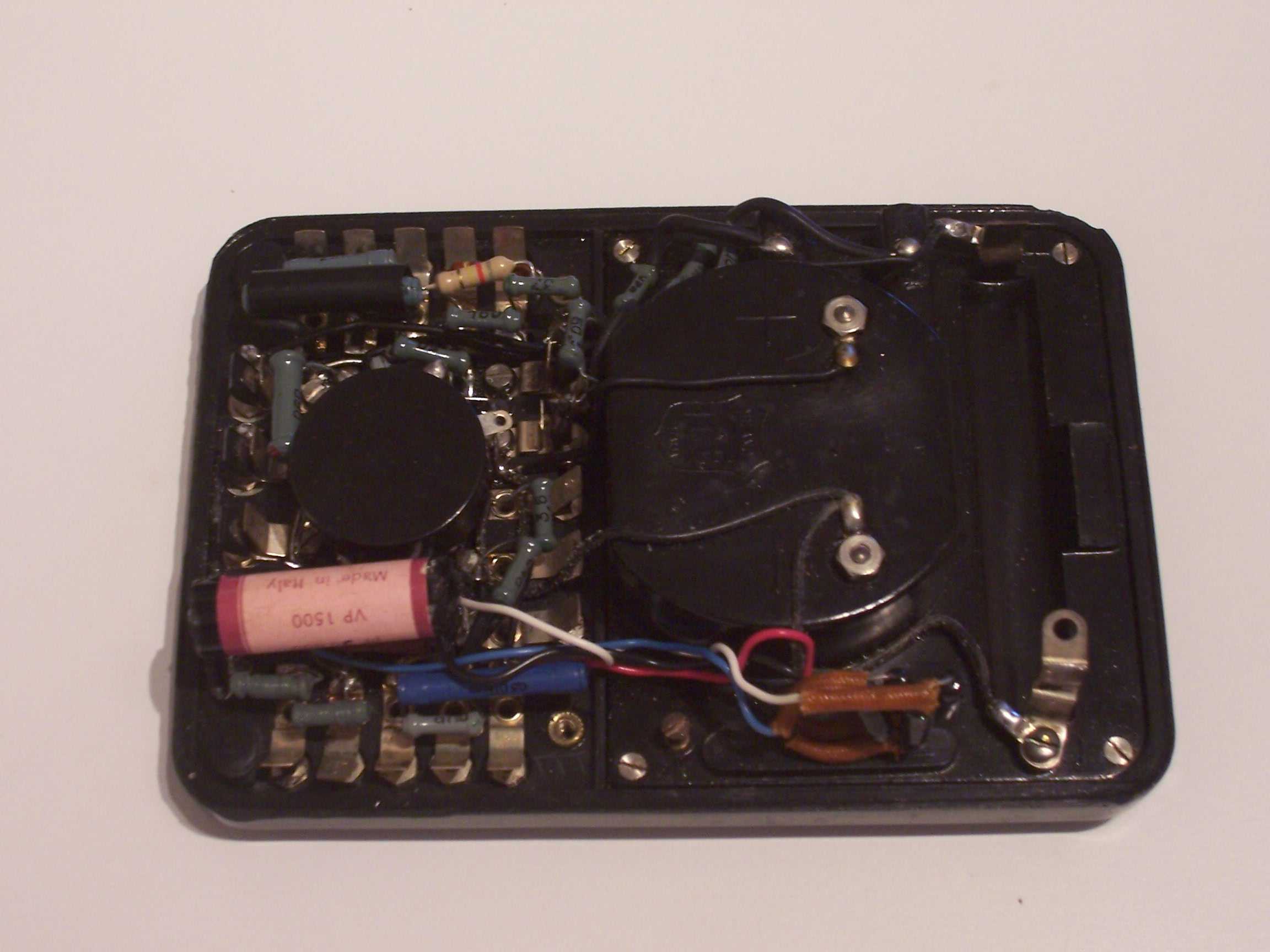

il mio microtest 80 prodotto dalla I.C.E. di Milano, a cui sono molto affezionato, ha senz'altro una resistenza rotta (9 Ohm) e pertanto non funziona.
Non ho nessuna indicazione sulla potenza di questo componente e quindi prima di perdermi in rocamboleschi collegamenti serie-parallelo per costituire una impedenza che non falsi i valori di misura, vorrei sapere se conoscete una strada abbastanza mirata perche io possa  rimettere in funzione il mio apparecchio.

L'unica resistenza da 9 Ohm installata, è collegata tra la boccola per la portata di 500 mA e la boccola per la portata da 50 mA ed è da 1/4 W , 1%.
Se l'ospite mi comunica l'indirizzo e-mail gli posso inviare il manuale in formato ".pdf) credo che il modello sia 680/.....il mio è antecedente a quello riportato in figura (vedi allegato)

Faccio anche presente che la ICE e' tuttora operativa: i suoi apparecchi sono in vendita presso tutti i negozi specializzati in componentistica e sono presenti anche sul catalogo RS. Credo la cosa migliore da fare sia contattare direttamente l'azienda o un centro assistenza perche', essendo il microtest 80 chiaramente un derivato dei modelli 680, quasi certamente e' disponibile una resistenza originale di ricambio.
