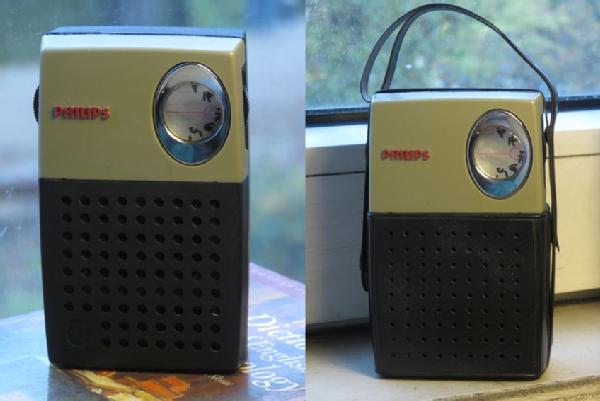

Das Radio hat kleine Ausbrüche am Deckel. Es hat sein Skalenplättchen verloren. Eine Litze der Antennenspule ist ab. Nun gut, man hat es für fünf Euro erworben; da kann man nicht klagen.

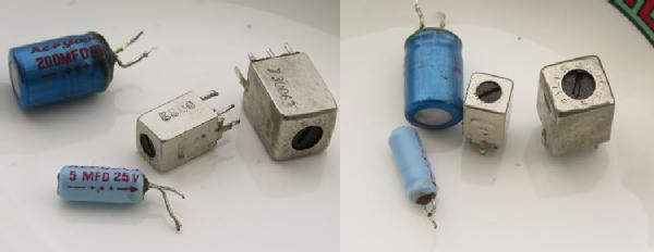

Natürlich wirft man T1 hinaus; aber das ist es nicht. Auch mit einem neuen Transistor tut sich nichts. Schliesslich kommt man dahinter, dass der Spulenfrass zugeschlagen hat. Im Filter B ist die Spule S4 offen. – Da das Filter  grau ist, zweifelt man, was man hier einsetzen kann. Im zweiten Anlauf nimmt man dann ein TOKO-Oszillator-Filter mit rotem Kern, aus dem Fundus. Jetzt oszilliert das Radio, und dazu im richtigen Frequenz-Bereich.
Sonst tut sich nichts. Im Oszillografen sieht man ein schönes Signal. Nach Filter D fehlt es. So unglaublich es scheint, Filter D ist ebenfalls schadhaft. Spule S11 ist offen. Zum Glück finde ich im Fundus auch ein Filter dieses kleineren Typs – das Signal wird damit korrekt weitergegeben.
