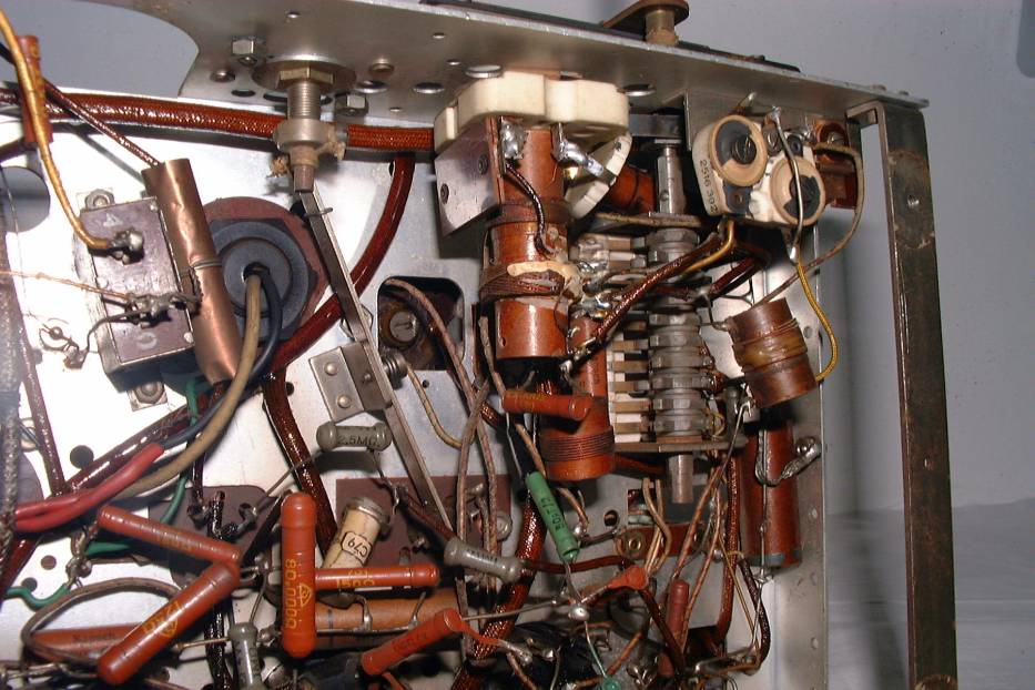

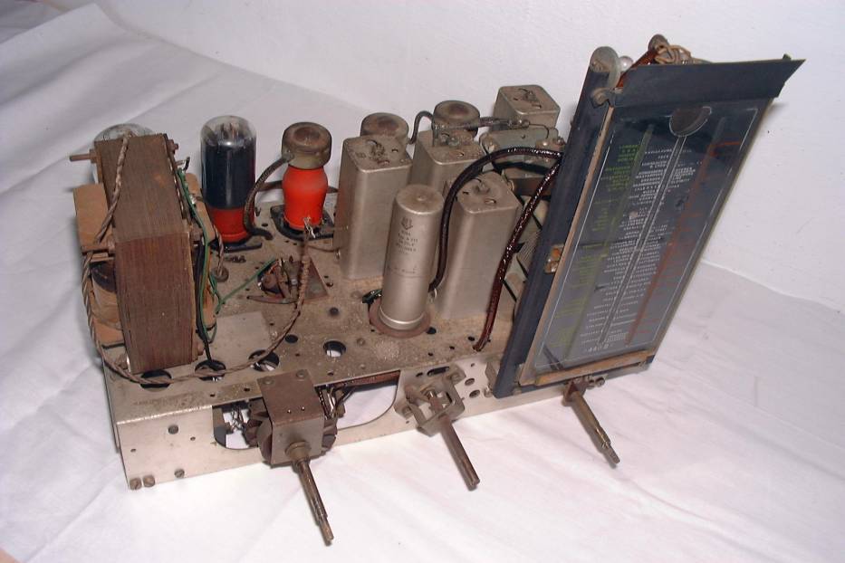

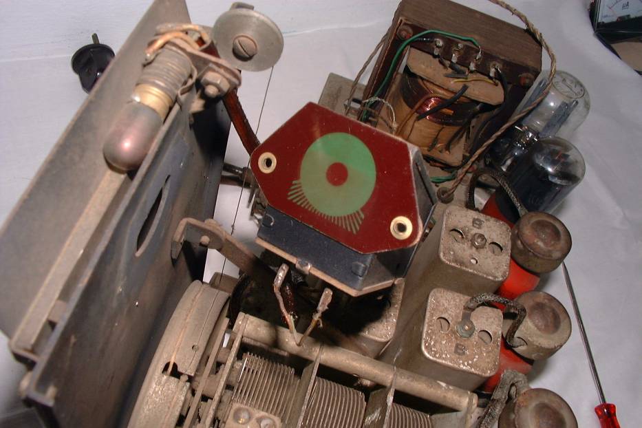

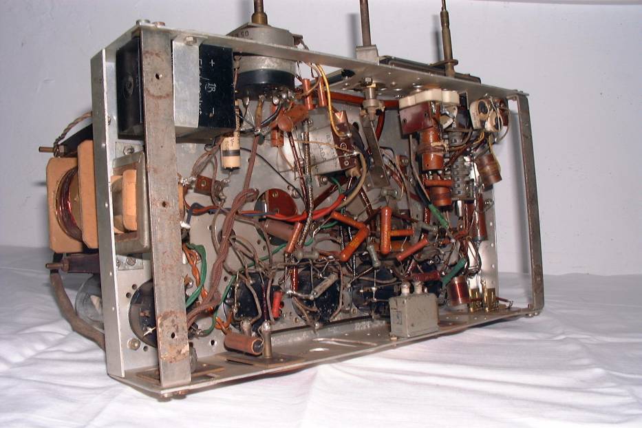

Ich bedanke mich bei den Herrn Birkner, Knoll und Bauer für ihre Bemühungen! Ich habe das Chassis nun ausgebaut und noch einige Fotos gemacht. Scheinbar wurde da vor langer Zeit von einem "Radioliebhaber" das Radio von Batteriebetrieb auf Netzbetrieb umgerüstet, mit viel Arbeitsaufwand, wie man sieht. Ursprünglich dürfte es sich wirklich um einen 440B mit mag. Auge gehandelt haben, denn das Gehäuse, das übrigens keinen einzigen Kratzer aufweist und die Drehknöpfe sind im Originalzustand, ebenso die Skala und die Rückwand.
Ein erster vorsichtiger Test über eine 60 W Vorschaltlampe ergab starken Netzbrumm im Lautsprecher - Siebelko wahrscheinlich taub bzw. ausgetrocknet. Schade, daß sich das Radio nicht mehr im Originalzustand befindet. Ich werde trotzdem versuchen es wieder zum Leben zu erwecken und vielleicht kann ich über die Vergangenheit diese wunderschönen Kapsch Radios noch etwas in Erfahrung bringen bzw. über dessen Umbau.
Im Anhang noch einige Fotos vom Chassis
mfg F.H.
