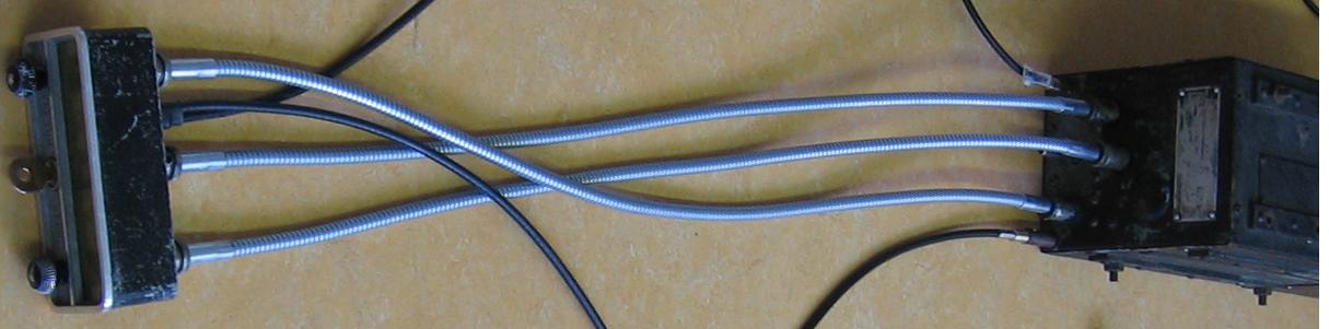

Restauration fertig
11.May.09 13:08
Jan Dossin (D)
Beiträge: 21
Mittlerweile bin ich fertig mit dem Gerät....
Gemacht werden mussten folgende Dinge:
Alle Folienkondensatoren ersetzt (Original ausgeräumt und neue eingesetzt), es waren bis auf wenige Ausnahmen fast alle defekt
Die  Elkos im Becher erneuert und Block-Kapazitäten vergrößert. (Original ausgeräumt........)
Zerhacker durch eine elektronische Zerhackerschaltung (SMD) ersetzt (Original Zerhacker war leider nicht mehr vorhanden) und versteckt.
Neue Bowdenzüge (Seilwellen) bauen lassen (Habe auch für Herrn Abele welche mitgemacht)
Die 4Kant Aufnahmen für die Seilwellen am Radioteil neu gedreht und gepresst, weil die alten zerrissen waren.
Antennen- und Lautsprecherstecker neu nachgebaut.
Schlüssel zum Ein-/Ausschalten, MW/LW Umschaltung nachgebaut
Vielen Dank an Prof. Rudolph, Herrn Abele und allen anderen
