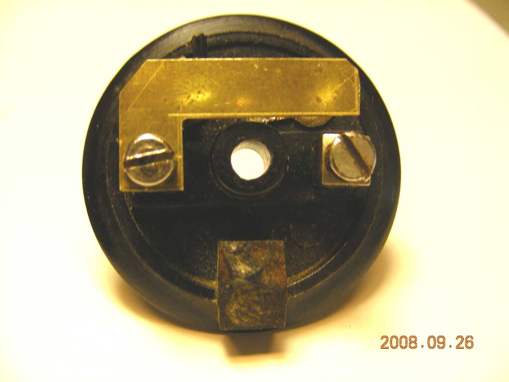

Der Pascha 55 kann unter anderem auch mit Wechselstrom 110 / 220 Volt betrieben werden. Die Umschaltung der Betriebsspannung geschieht am Netzstecker, indem eine Schraube in das entsprechend markierte Gewindeloch geschraubt wird. Bei 110 Volt Betrieb wird der Netztrafo direkt über eine rote Litze angeschlossen, bei 220 Volt Betrieb geschieht die Versorgung über einen Widerstandsdraht, der im Netzkabel integriert ist. Bei dieser Betriebsart erwärmt sich daher das Netzkabel etwas.
Leider ist der Netzstecker oftmals defekt, meistens, weil sich die Verschlußschraube gelöst hatte und dadurch die Anschlußteile innen verloren gegangen sind. Ich habe einen Rettungsversuch unternommen, den ich hier vorstellen möchte, wobei bei meinem Stecker die Stifte und das Gehäuse vorhanden und in Ordnung waren. Das Wesentliche ist ein Winkel mit den beschriebenen Maßen, der auf einen der Stifte aufgeschraubt wird. Mit einer passenden Schraube geschieht die Kontaktierung des jeweiligen Elements Widerstandsdraht oder rote Litze. Die grüne Litze wird mit dem freien Stift verbunden. Die ursprüngliche Schraube (M3x6) muß ersetzt werden durch einen Typ M3x10; sie muß etwas gekürzt werden (auf ca. 8,9 mm), sonst wird das Steckergehäuse auseinander gedrückt oder die Gewindebuchse am Deckel wird evtl. herausgerissen.
- Deckel 1 (55 KB)
- Kontaktschraube (51 KB)
- Stecker + Kabel (52 KB)
- Stifte (60 KB)
- Winkel 2 (51 KB)
- Winkel (57 KB)
