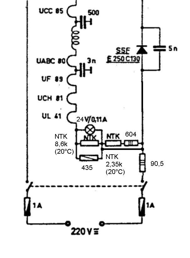

Liebe Reparaturprofis,
ich habe als Anfänger eine Problem mit der Reparatur meines Minerva Baby Minx. Grundsätzlich funktioniert das Radio bis auf die Skalanbeleuchtung. Ich habe daher das Schaltbild beim Modell (Schaltbild Heizkreis original.jpg) mit der Schaltung meines Baby Minx verglichen (Schaltbild Heizkreis.jpg, Heizkreis Skalenbeleuchtung Minerva Baby Minx.jpg). Die Schaltung sieht sehr verändert aus, funktioniert aber, nur brennt mir die Skalenbirne mit 24V immer durch. Wenn ich mit den vorhandenen Bauteilen die Schaltung laut Originalschaltbild zusammenlöte, werden die Heißleiter (NTK) sehr heiß, das Radio funktioniert nicht mehr und an der Skalenbirne habe ich eine Spannung von über 30V, weshalb ich keine weitere Skalenbirne riskieren wollte. Die Situation ändert sich auch dann nicht, wenn ich statt dem vorhandenen 435 Ohm Widerstand einen 1k Widerstand laut Schaltbild einlöte. Ich habe im "Schaltbild Heizkreis.jpg" die Istsituation aufgezeichnet und die Werte der vorhandenen Widerstände und Bauteile eingetragen. Vielleicht kann mir ja Irgendjemand weiterhelfen?
MfG
Manfred Tragner Anlagen:
27.Mar.06 11:29
Beiträge: 2319
Sg. Herr Tragner,
Sie brauchen nur die Schaltung so wieder rekonstruieren, wie ich es jetzt herausgezeichnet habe.
Die rot markierten Bauteile (Widerstand 1KΩ und den NTK) können Sie momentan entfernen. Diese beiden Bauteile benötigt man nur, damit das Gerät auch beim Defekt des Skalenlämpchens weiterspielt.
Damit wird der Stromkreis über den NTK weiter geschlossen. Der NTK wird beim Defekt des Lämpchens durch den jetzt nur durch ihn fließenden Strom heiß, dadurch niederohmig und der Heizkreis ist wieder in Ordnung.
Wenn ich mir Ihr Foto ansehe, glaube ich zu erkennen, dass die 2 Drähte "Von Sicherung" und "Zu SSF" vertauscht sind. Genau kann ich das aber nicht erkennen. Bitte nach der Schaltung unten kontrollieren.
MfG. WB

Sg. Herrr Bauer,
vielen Dank für die Anleitung. Die Drähte waren vertauscht. Das Radio funktioniert jetzt, nur ist die Frequenzanzeige irgendwie verstellt. Ich habe gelesen, dass normalerweise bei alten Radios der Skalenzeiger bei niedriger Frequenz im Anschalg sein sollte, wenn der Drehkondensator ganz eingedreht ist und der Stab am Oszillator ganz eingedrückt (Seil gespannt). Stimmt das? Bei meinem Baby Minx ist das gerade umgekehrt.
MfG
MT
