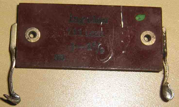

Nach den üblichen Reparaturmaßnahmen (defekte Rollkondensatoren ersetzt, ersten Elko im Netzteil ersetzt) spielte das Gerät auf MW und KW recht gut, auf LW nur Rauschen. Die Oszillatorfrequenz war zu hoch. Ursache war ein Kondensator im Oszillatorkreis, der vom Wellenschalter bei MW und KW überbrückt wird - im Schaltplan ist er mit "1010" bezeichnet.
Die Beschriftung lautet "Ingelen 1111cm +/- 1%." Die gemessene Kapazität betrug nur mehr 560 pF. Nach Ersatz durch einen Styroflexkondensator mit 1,2 nF funktioniert nun auch der LW-Bereich wieder einwandfrei. Ich hatte einen ähnlichen Fehler bei einem Minerva 394 (siehe dort) behoben, dort war der völlig baugleiche Kondensator ausgefallen, offenbar doch ein häufiger Fehler ?
