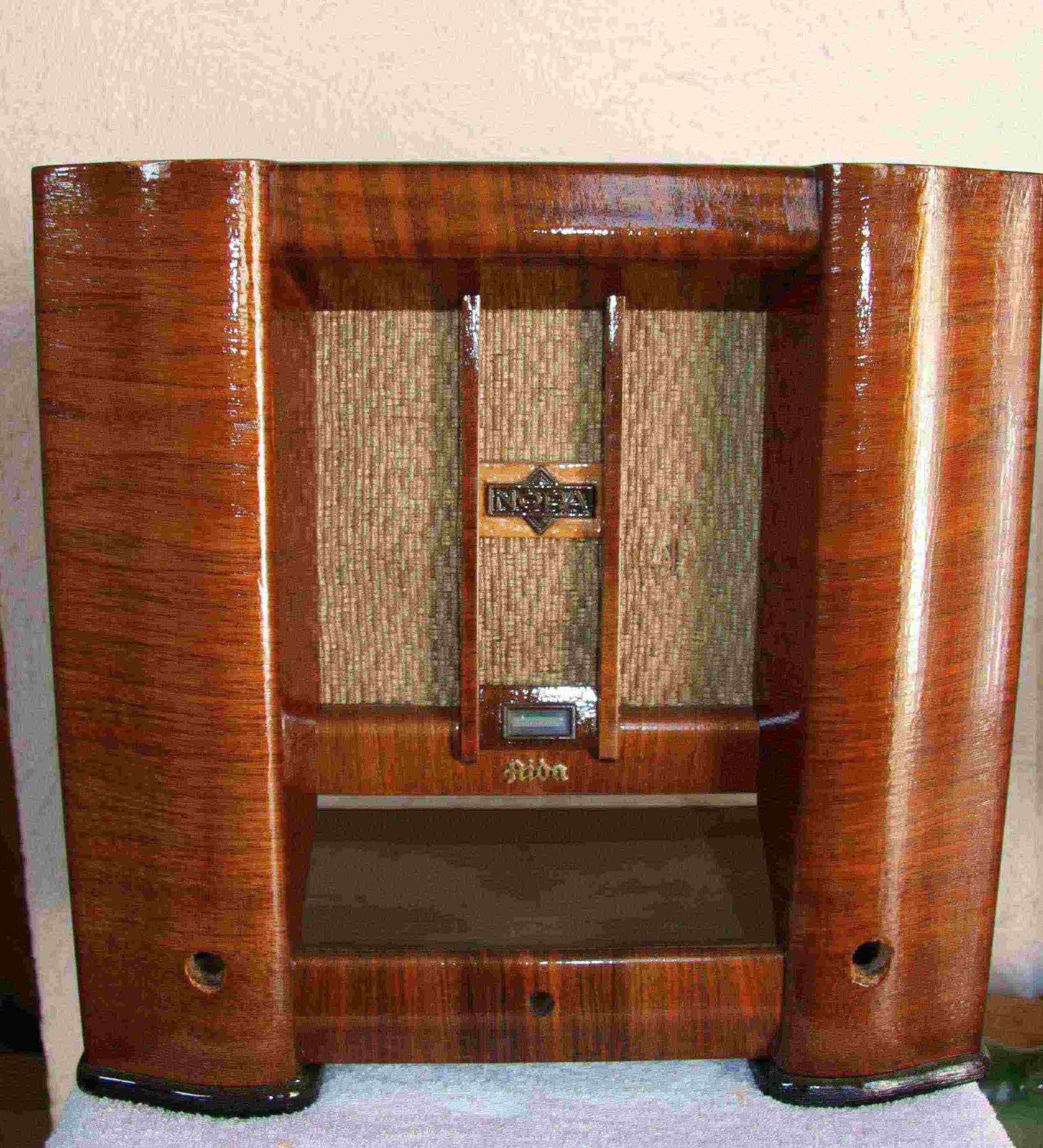

Erfahrungen und Anmerkungen zur Restauration:
1.Mechanischer Teil:
Das Gerät war ein Dachbodenfund und in erbärmlichen Zustand.Das Gehäuse ließ sich mit den bekannten Verfahren wie Abschleifen und Neulackieren mit Schellack relativ einfach wiederherstellen, der Furnier war teilweise gelöst aber unbeschädigt.Das Chassis wurde weitgehend demontiert um den starken Flugrostansatz zu beseitigen.Für die Abschirmbecher aus Aluminium wurde feine Stahlwolle erfolgreich benutzt.Die Skalenmechanik war glücklicherweise nach gründlicher Reinigung wieder betriebsfähig.Die Halteklammern der Abschirmgeflechte für dir Gitterkappen waren völlig verrottet und wurden aus dünnem Messingblech neu angefertigt und mit den Kappen vernietet.Außerdem wurde eines der beiden Abschirmgeflechte erneuert.(Mantel von Koaxkabel) Die Niete für Befestigung der Skalenlampenfassungen und die Verbindungen zu den Anschlußsteckern waren durch Korrosion unterbrochen und mußten erneuert werden.Die Mechanik unterhalb des Chassis war erstaunlicherweise völlig in Ordnung und wies auch keine Korrosion auf.Da in den Fassungen keine Röhren steckten, waren die Kontaktfedern stark oxidiert und konnten nur mit schmalen Sandpapierstreifen Körnung 240 wieder gereinigt werden.
