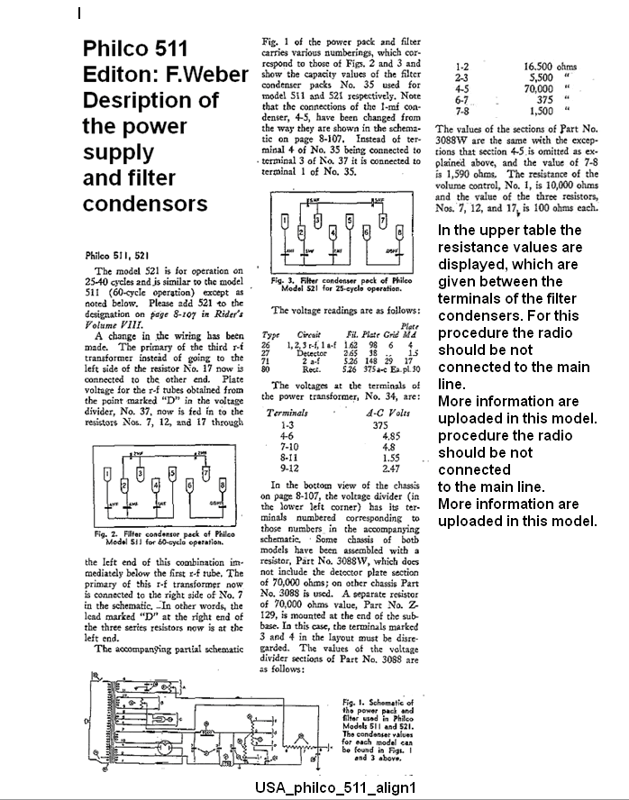

In der Anlage finden Sie Hinweise zum Überprüfen des Blockkondensators.
Ausprobe des Radios mit Lautsprecher nach der Restauration
- Schaltplan (109 KB)
- Checking the filter condensors (71 KB)
