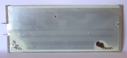

         Es gibt doch eine Möglichkeit, die Skala zu restaurieren: Bei Conrad ELectronic findet sich unter der Art.-Nr. 184057-62 eine Elektrolumineszenzfolie, welche dazu verwendet werden kann.
Benötigt werden zwei Stück, welche an der Frontkante sauber rechtwinklig zu beschneiden sind. Anschliessend die Schnittkanten mit Transparentfolie isolieren und beide Folien mit dünnem Doppelklebeband sauber auf die original Glasplatte kleben. Die Folien dann in Serie schalten und an der original Speisung des Radios anschliessen. Ergibt eine perfekte grüne Hintergrundbeleuchtung.
- Originale defekte Leuchtplatte (14 KB)
- Leuchtplatte restauriert (42 KB)
