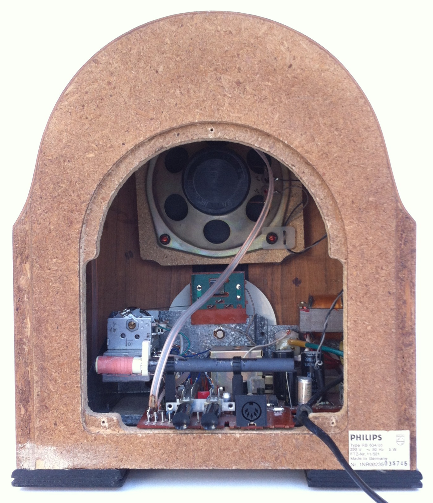

Innenansicht:
Hier noch zwei Detalbilder:
Der Datumsstempel auf dem Tunergehäuse lautet 10 / 83. Das Qualitätssiegel im Dreieck zeigt interessanterweise Güteklasse "2". Sonst wurde in Geräte für den westlichen Markt nur Güteklasse "1" verbaut.
