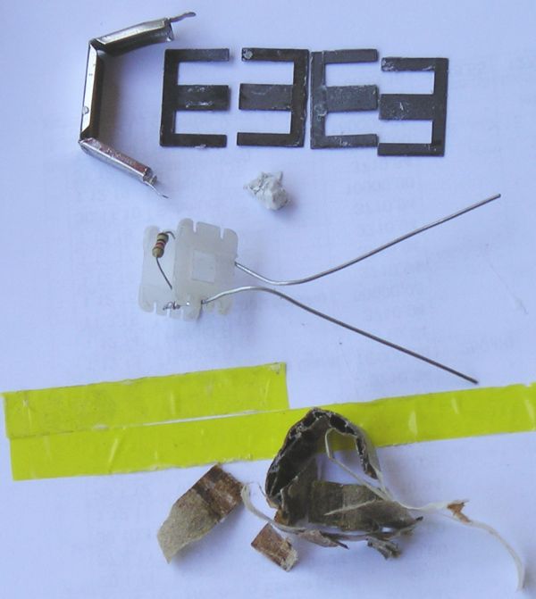

Als Korrektur zu Post 5 und 6 sei erwähnt, dass die sogenannte "Drossel" (sie sieht zumindest so aus...) keine Windungen, sondern einen Widerstand von 1 kOhm enthält; ansonsten besteht die "Drossel" nur aus dem Spulenkörper, 4 "Dummy"-E-Blechen (als Halt für das Montageblech) und viel Pappe...
Nun darf ein Kapitel (Post 6)  neu geschrieben werden...

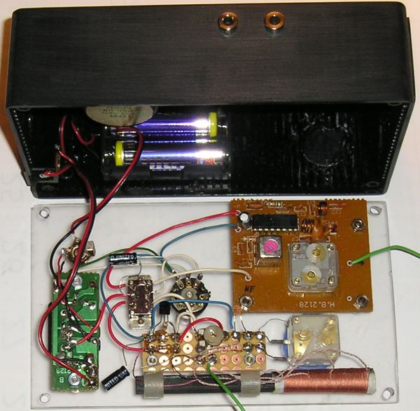

Die in diesem Thread bereits herausgearbeiteten Probleme führen entweder dazu, das "Gerät" irgendwo verstauben zu lassen oder - wie in einer Anlage von Post 6 angedacht wurde - mit den erforderlichen Ergänzungen einer dauerhaften Verwendung zuzuführen.
Ich entschied mich für das letztere (es wäre auch zu schade um die Teile...) und stelle hier meine Version als Anreiz zum Nachbau vor (Stichwort: Bastelecke):
FM-Tuner (TA2003) und MW-Teil (MK484) umschaltbar (UKW/MW incl. der Spannungsversorgung); NF-Ausgänge über ein Poti zur NF-Endstufe (TA7368 = UTC7368) - ohne die überflüssigen Stufen mit 2SC1815. Ausgestattet mit Kopfhörerbuchse und wahlweiser Fremdspannungsversorgung (Solarzellen bzw. ext. Netzteil). Ein 70mm-Lautsprecher sorgt für einen soliden "Sound".
Meine Ausführung verdient zwar keinen Schönheitspreis, ist jedoch selbst gebaut (mit einigen Teilen aus der Bastelkiste) und funktioniert bestens!
Die Spannungsversorgung des MW-ICs habe ich sorgfältig begrenzt und mit einem Trimmpoti auf ca. 0.98 V eingestellt; damit ist die AVC für meine Verhältnisse optimal eingestellt (s. auch Schema Solarradio, mit TA7642 und 2 x BC238 für gute Lautsprecherwiedergabe; zusätzliche "Caps" für sanftes Fade-in / Fade-out und Überbrückung von bis zu 30 sec. vorbeiziehender dunkler Wolken... - Dank an Franz Gysi)
