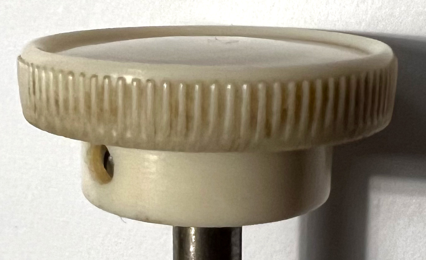

Hallo Herr Schramel,
das Modell Radione R12B hat augenscheinlich die gleichen Drehknöpfe wie der R9. Hier erste Schnappschüsse der Knöpfe, genaue Abmessungen in Skizze folgen. Bilder können durch Klick vergrössert werden.
Material ist elfenbeinfarbenes Duroplast (Bakelit) mit eingelegter Aluminium-Buchse.

Vielen Dank für die schönen Fotos.
Das Material könnte auch ein Melaminharz sein wie es bei Schalter und Stecker verwendet wurde.
(Hier würde ein Link stehen aber der lässt sich nicht einblenden trotz Anleitung)
Aber ich bin kein Kunststofftechniker und Brandversuche gehen natürlich gar nicht.
3D Drucken kann man nur Thermoplaste. aber ich denke man bekommt doch ein weitgehend authentischea Aussehen hin.
Es ist alles eine Frage des Betrachtungsabstendes :-)
