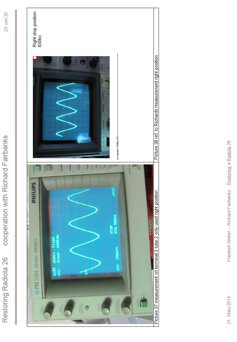

         Vielen Dank für die Hinweise. Inzwischen habe ich meinen Radiola 26 nach gründlicher Restauration wieder zum Leben erweckt. Die Verbindungen ausserhalb und innerhalb des Abschirmgehäuses mußten alle erneuert werden. Geringe Bewegung führten zu Drahtbrüchen. Es war eine Arbeit mit viel Unbekanntem - z.B. Supertechnik aus den 20er Jahren- die spezielle Antenne des Radiola 26 und vor allem die Schaltung mit den markanten Messpunkten. Richard Fairbanks hat mich unterstützt und so konnte ich Stück für Stück diese Restauration zum Erfolg führen. Ein Bericht dazu werde ich hier ins RMorg stellen. Der Radiola 26 ist bisher das Kniffligste was ich bisher auf den Tisch gekommen habe.
Die Zusammenarbeit über den großen Ozean hinweg war ein überzeugendes Beispiel wie Mitglieder helfen. Zum Radiola 26 habe ich einen neuen Plan mit Daten hochgeladen.
About the done restoration here are included few snapshots. If you are interested in to get the complete article send me EMAIL.
