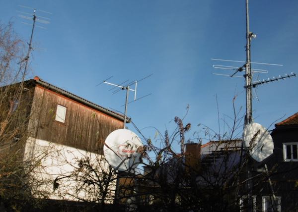

Die Antennen selbst:
für VHF Kanal 7  und natürlich das Programm DDR 1, welches über den TV- Turm in Löbau   aus der gleichen Richtung anliegt.    Problem hier ist der Sender auf Kanal 8 in OIRT- Norm, welcher vom Jested bei Liberec aus sendet und hier mit vollen Werten ankommt.
Achter- Antennengruppe für den Empfang des ZDF auf Kanal 33 und natürlich auch des 2. Programmes des DDR- Fernsehens aus Löbau auf Kanal 39. Was übrigens fast kurios ist, wenn nach Programmschluß der Löbauer Sender außer Betrieb ging konnte man das dritte Programm von Westberlin verfolgen....
Hier gut zu sehen: TAV 2001 Gehäuse mit Kanal- und Bereichsverstärkern Made in GDR ​
Diese beiden Fotos stammen von Elektromeister Dietmar Bernig aus Obercunnersdorf - vielen Dank -
Sperrkreise (`Tschechenfallen`), Netzteile, Vorverstärker... es war in der Tat nicht einfach, den Kanal 33 OIRT von Usti n.L. wirkungsvoll auszublenden, aber es gelang mit dieser tollen Konstruktion, die dann "Tschechenfalle" genannt wurde.Die zwei Westberliner Sender kamen reichweiten-  und vor allem witterungsbedingt in unterschiedlicher Signalstärke am Kottmar- Berg an, es gab Tage, wo nur ein schwarz- weiß- Bild zu empfangen war und andere Tage, wo das PAL Signal gut anlag. Dank der  PAL- Decoder in den DDR- Farbfernsehern konnte das gut umgesetzt werden, auch schon bei relativ schwachem Signal.
Es folgten weitere Antennengruppen für UKW Berlin (West - RIAS, SFB, AFN - Hundert Komma Sechs...) und Antennen für die 5 UKW- Programme des DDR- Rundfunks.
