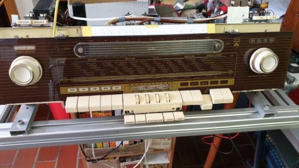

Vor einigen Jahren bekam ich einen Grundig 6099 bei dem das Chassis leider hoffnungslos verrostet war. Deshalb erwarb ich einen 2. der zwar deutlich besser war aber auch nicht rostfrei. Nun habe ich mich entschlossen aus den beiden einen wiederherzurichten. Hier mal der Ausgangszustand.

Damit ich das Chassis in alle Richtungen drehen konnte habe ich den Halter der Ferritantenne und die beiden Doppeltastschalter die in eingebautem Zustand an der Schallwand befestigt sind für die Dauer der Reparatur mit angefertigten Aluleisten an dem Skalenhintergrundblech angeschraubt.

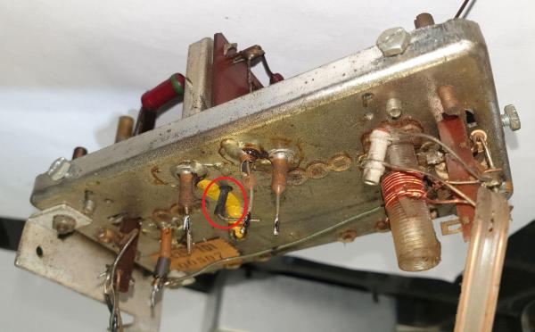

Am UKW-Mischteil war ein Durchführungskondensator gebrochen. Beim Hantieren daran ist dann noch ein zweiter gebrochen. Daher entschloss ich mich alle auszutauschen.
Weiß jemand was das für ein gelber Sicherungslack ist? Der löst sich mit keiner Chemikalie und lässt sich nur sehr schwer mechanisch entfernen.
Die neuen Durchführungskondensatoren sind nicht hohl und somit stabiler.
                        Hier die „alten“                                                           und die „neuen“ 4n7, 300V=
