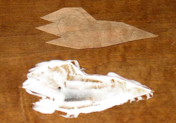

Es wird nun gut Weißleim angegeben (zum Beispiel Ponal, nicht die wasserfeste Variante (D3) nehmen), der Flicken eingesetzt, mit einem feuchten Tuch abgewischt und ein Papier darauf gelegt.

Warum kein wasserfester Leim (D3)?
Auf Grund der Unebenheiten sollte mit Leim beim Einsetzen des Flickens nicht gespart werden (siehe Foto im Beitrag). Das Furnier muss ganzflächig verklebt werden, sonst löst es sich beim Beizen oder Lackieren blasenartig. Man nennt diese Stellen dann "Kürschner". Auch wenn man überschüssigen Leim nach dem Einsetzen des Flickens mit einem feuchten Tuch abwischen sollte, wird eine gewisse Menge dennoch aus den Ritzen und eventuell auch den Poren des Holzes austreten. D3 Leim (dieser ist wasserbeständig aber nicht witterungsbeständig, das wäre D4) lässt sich nach dem Aushärten aber nur noch mechanisch entfernen. Dies mag durch vorsichtiges Schleifen mit einem scharfen Schleifpapier an der Oberflächge gelingen, in den Poren des Holzes besteht aber keine Chance, ihn zu entfernen. Dort stört er die Beizung, die Poren und Fugen bleiben hell, was unschön aussieht.
D1/D2 Leim, der klassische Holzleim, lässt sich dagegen mit einem feuchten Tuch wieder weich machen, so dass er mit einer Bronze- oder Messingdrahtbürste leicht wieder aus den Poren und Ritzen gebürstet werden kann. Diese lassen sich dann durch ein dunkles Weichwachs leicht verschliessen, so dass nach der anschließenden Lackierung eine nahtlose und optisch einwandfreie Oberfläche entstehen kann. Er lässt sich durch Erwärmen mit einem Bügeleisen auch wieder weich machen. So gelingt es auch, runde Kanten zu furnieren, in dem man mit dem Bügeleisen solange mit Druck über das Furnier fährt, bis die Feuchtigkeit aus dem Leim entwichen ist und er eine genügend hohe Klebkraft entwickelt hat, das Furnier zu halten. Wer keine Geduld aufbringt, die Klebestellen mit Zwingen zu pressen und austrocknen zu lassen, kann so auch einmal schnell einen Flicken einsetzen und ohne lange Wartezeit weiter arbeiten.
