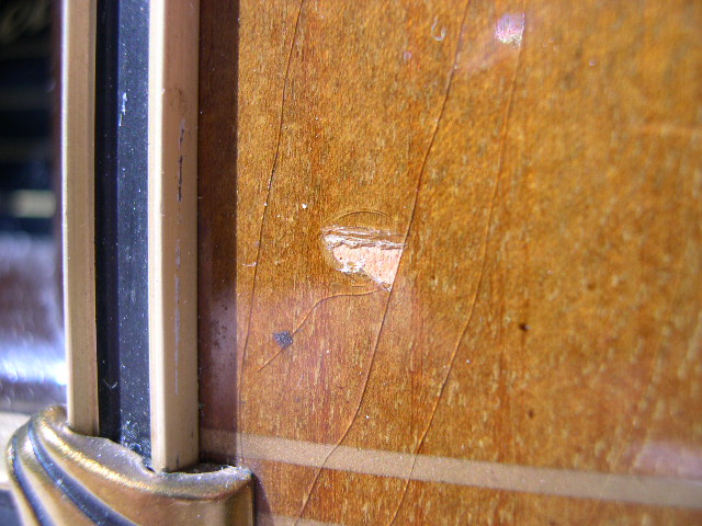

vielen Dank für Ihren Hinweis auf diesen Beitrag, alleine hätte ich wohl etwas länger gesucht. Nachdem ich das meiner Frau zeigte war ihr Kommentar "bevor du damit anfängst mach doch erstmal die Capella fertig". Hier handelt es sich um eine Capella 753, ebenfalls mit kleinen Macken. Bilder anbei.
Hier ist ausserdem die schwarze Farbeinlage in der Frontzierleiste lückenhaft. Wissen Sie welche Farbe hier benutzt wurde?

Als Farbe können Sie zum Beispiel schwarzen Lack aus der Sprühdose nehmen, wie er bei Autolacken angeboten wird. Sprühen Sie mehrmals sehr dünn auf, damit der recht dünnflüssige Lack nicht verläuft. Wenn er glänzen soll, kommt als letzte Schicht ein glänzender Klarlack darüber. Dieser muss sich mit dem darunterliegenden Lack vertragen, sollte also am besten aus dem selben Lackprogramm sein.
Die Löcher im Lack können Sie mit meiner Methode reparieren, die Risse bekommen Sie aber nicht weg. Es könnte sogar passieren, dass sich diese beim Bearbeiten der Löcher mit weissem Schleifstaub füllen und damit noch stärker sichtbar werden. Das müssen Sie durch geeignete Maßnahmen verhindern. Ob sich somit eine Reparatur lohnt, müssen Sie selbst entscheiden. Wenn das Ziel ein Gerät ist, welches wie gut erhalten aussieht, lohnt sich die Mühe womöglich nicht. Dann ist es vielleicht besser, den Originalzustand zu erhalten oder komplett neu zu lackieren.
