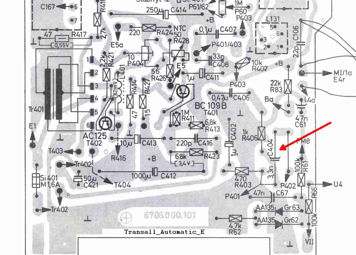

Habe eine Frage an jemanden, der sich mit den Saba Transall de luxe Modellen auskennt.
Bei der Reparatur eines solchen, bin ich auf etwas gestoßen, dass mir Kopfzerbrechen macht. Gesagt sei, dass ich einen kompletten  Originalschaltplan zur Verfügung habe.
Im Bereich der Lautstärke und Klangregelung befindet sich der Kondensator C 404. Er ist maßgeblich am Klangbild und der Lautstärke beteiligt. Dargestellt ist er im "" Schaltbild "" als normaler Kondensator mit der Angabe 3,3n. Derselbe ist im Schaldbild/Platine, als Elko mit 3,3 n dargestellt.
Ich nehme an, dass 3,3n, Mikrofarad bedeuten  soll. Oder nano Farad?? Denn auf Nachfrage im Elektronikladen, gibt es keinen Elko mit 3,3nF.
Das Problem beim Radio waren schwache Bässe. Nachdem ich einen Elko mit 2,2mF eingelötet hatte, war der Klang und die Lautstärke so, wie es sein soll. Trotz allem würde ich gerne dahinter kommen,
was es mit dem ominösen Kondensator auf sich hat. Würde mich sehr freuen, wenn jemand helfen könnte.
Gruß Günther

Ich habe den Bestückungsplan / Platine als Original vorliegen, so wie er mit den Werkspapieren ausgeliefert wird.  Diesen Plan habe ich mit dem Plan  aus dem Museumsarchiv verglichen und festgestellt:
In meinem Plan ist der Kondensator als Elko eingezeichnet. In der linken unteren Ecke steht die Bezeichnung Transall / VSO 802
Im Plan aus dem Museumsarchiv ist er als einfacher Kondensator eingezeichnet. In der linken unteren Ecke steht die Bezeichnung TransallE / VSO 881a.
Beide habe 3,3nF.
Gerne bin ich bereit mit Kopien zu helfen.
Gruß Günther Hegna

Hallo Herr Hegna.
Betrachtet man das Schaltbild, so kann dieser C404 nur 3,3nF haben denn dieser Ko. gehört bei diesem Gerät zu der gehörrichtiger Lautstärkeregelung und ist kein Elyt. Dagegen der C401 0.5uF ist ein Elekrolyt und für die fehlenden Tiefen eher verantwortlich. Sie sollten mal hier ansetzen.

mir liegen die Serviceunterlagen der Modelle
SABA Transall de Luxe automatic
und
SABA Transall de Luxe automatic E vor.
In beiden Schaltbildern ist C404 als ungepolter Kondensator mit 3,3nF eingezeichnet. Im Layout der älteren Ausführung, SABA Transall de Luxe automatic, ist C404 fälschlicherweise als Elko eingezeichnet.
Freundliche Grüße,
Giovanni Cucuzzella

Günther Hegna (D)
Beiträge: 12
Ich möchte auf diesem Weg den Mitgliedern danken, die mir durch ihre hilfreichen Beiträge und Nachrichten geholfen haben. Der Klang des Radios ist, nach dem  Austausch einiger Kondensatoren,   wieder einwandfrei. Die schwachen  Bässe hatte der C 401 zu verantworten.
